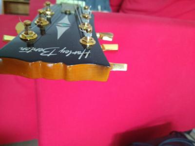

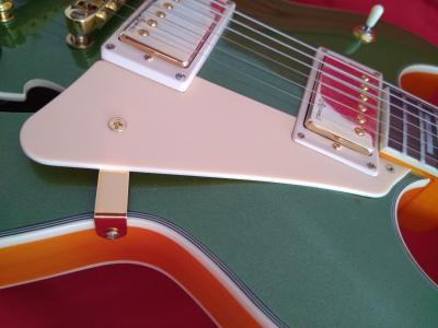

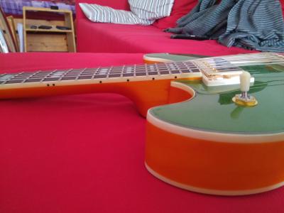

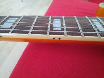

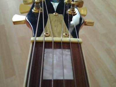

Yo compré la verde, además de B-stock por 199. El problema que le encontré es que el marco de la pastilla del mástil estaba girado. La parte que debería estar pegada al mástil miraba hacia el puente, claro daba una impresión horrible, en el momento que vi cual era el problema, aflojé las cuerdas, saque la pastilla di la vuelta el marco y listo. También tenía un golpe de 1 mm cuadrado aprox. En el traste doce en la zona del binding y un poco de zona descolorida por la parte de arriba y trasera de la pala. Dejo unas fotos, pero el golpecito no se ve bien

Respecto a la afinación la mantiene bien y aunque el puente es de plástico viene bien cortado y hace su función.
¿La cejuela?
Enrique G
por el 20/06/2021
#9101 si, la cejuela, perdón

Por cierto el golpeador de la mía es un trozo guarrindongo de plástico beige. He visto por ejemplo que en las azules parece que tiene capas, pero en la amarilla debe ser de la misma calidad que el mío, una castaña

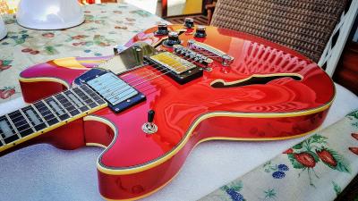

Yo tengo ya 3 años la hb35 plus en rojo cherry. Cada vez me gusta más. Le cambié el golpeador y le puse unos afinadores de bloqueo, nada del otro mundo, pero ha mejorado la estabilidad de la afinación. La mía también vino con el marco de la pastilla del puente al revés, con lo que la inclinación de la pastilla respecto a las cuerdas estaba justo al contrario. En 5 minutos le di la vuelta y lo arreglé.

Perdón, el marco que me vinoAl revés fue el de la pastilla del mástil

Subo foto para que veáis cómo vino la pastilla
