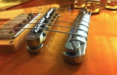

#9072 es la distancia standard de cualquier Les Paul, El problema puede venir de que el apoyo de la cuerda en el patín este mal cortado, o que el ángulo de la cuerda sea excesivo, en mis Les Paul pongo las cuerdas como en la foto, reduces ángulo y ganas sustain, también se notan las cuerdas más blandas, parte mala, marca el stoptail, a mi eso me da igual.
Respecto al trasteo ya se sabe que las Harley Benton no vienen perfectas de casa y hay que ajustarlas, si no es tu fuerte, al luthier

En mi opinión la guitarra no está mal ajustada, en el sentido de que se deja tocar bien.
Creo que es una HB más que digna, independientemente de lo bonita que es.
Podría ser el patín como comentas, aunque a simple vista parece estar bien, no veo que esté serrado como una cuchilla.
Además, sería preocupante en todo caso, si partiese una cuerda cada dos temas y tampoco es el caso.
Con lo que si me has iluminado ha sido con todo lo demás. Le recomendaré que ponga las cuerdas de esa manera. De esa forma alivia seguro la tensión, la inclinación y la presión sobre el patín.
Muchas gracias por tu respuesta!!!

Segun las fotos, lo que creo es que el stopbar esta mas bajo de lo que deberia estar. Con lo cual la inclinacion Stopbar-Puente en muy pronunciada.
Otra solucion es lo que comenta el compañero #9073

Eso pensé yo también. No sé si es posible ajustar la altura del stopbar. Como la tornilleria de estos puentes en este tipo de modelos o rango de precios suele ser de muy baja calidad, temo meterle mano con un destornillador y dejar marcas e los tornillos. Más que nada porque la guitarra no es mía.
Probaremos encordando del reves y por encima, a ver qué tal.

No tienes porque usar un destornillador para cambiar la altura de stopbar. Si aflojas las cuerdas es posible que puedes hacerlo con la mano girando los postes directamente, si no das asi pues puedes sacar el stopbar de los postes y girarlo con la mano igualmente.
SI lo quieres probar con destornillador, que sea de la misma longitud que las muescas del stopbar y para no hacer marcas le puedes poner un trapo o algo para que no haya contacto de metal con metal.
