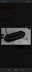

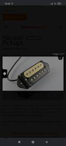

Hola,
Quiero ponerle a mi DC junior una humbucker o trembucker, estoy todavía sin saber cuál le irá mejor por el espaciado de los polos, pero mi pregunta va respecto a las imágenes que adjunto, alguien sabe si esos adaptadores se venden o si son trabajados a mano sobre un cubre sin perforados.
También he visto adaptadores como si fueran golpeadores con la forma de una dog ear, pero pasaría lo mismo, no sé si es comprado o fabricado.
Si alguien sabe algo que por favor me lo haga saber.
Un saludo!

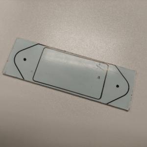

Haré una pruebilla con este trozo de policarbonato, a ver que puedo hacer... :leyendo:
lutop
por el 12/05/2021
#8953
Con lo que molan las P90 en la Junior. No lo hagas!!!!
Bromas aparte, ya nos contaras como te funciona el adaptador. Es una opcion interesante.
