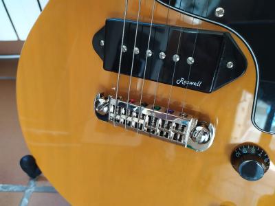

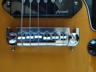

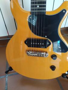

Buenas,
Solo queria compartir una mejor que le he hecho a mi DC Junior. Se trata de sustituir el puente por uno de Amazon un poco mejor. El puente original aparte de ser bastante feo, es poco comodo cuando haces palm muting.
Lo he sustituido por este de marcas china Musiclily que ahora esta en 16€ aunque a mi me costo 13€ en su dia. Creo que se puede encontrar en aliexpress tambien:
https://www.amazon.es/gp/product/B07SZSYP72/ref=ppx_yo_dt_b_search_asin_title?ie=UTF8&psc=1
Me ha costado un poco ajustar todo, porque el puente nuevo es bastante mas bajito, per una vez todo ajustado, de momento todo va perfecto. Mucho mas comodo para apoyar la mano.
Os dejo fotos de la guitarra antes y despues.
