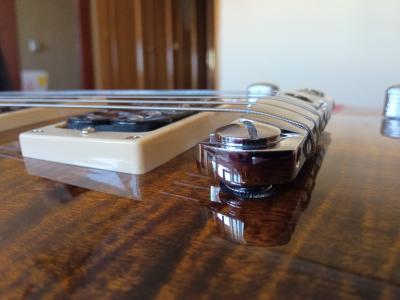

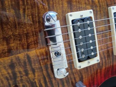

Buenas tardes
Acabo de comprarme la cst-24 Paradise Flame y estoy muy satisfecho con la relación calidad- precio y con la comodidad que es, básicamente, lo que buscaba.
La guitarra ha venido con el alma ajustada y quintada pero con la acción algo alta para mi gusto.
El caso es que nunca he tenido un puente wrapover y quería saber si se ajusta igual que el típico tune-o-matic pq lleva un tornillo arriba que desconozco para qué es.
Además, tampoco sé cómo hacer para quintarla.
Gracias de antemano y saludos.

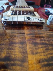

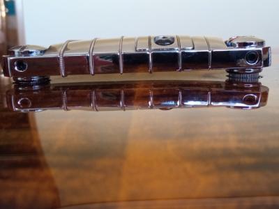

#9001
La accion la puedes ajustar con los dos tornillos grandes de cada lado del puente. Basicamente ajustas la altura de los postes.
La entonacion no la puedes regular de manera individual, pero puedes ajustar el angulo del puente y moverlo adelante-atras con una allen que hay detras de cada poste tambien.
Y supongo que el tornillo extra sirve para ajuste de entonacion de las cuerdas de Sol y Si.
Si no consigues una entonacion de compromiso y quieres regular individualmente cada cuerda tendrias que cambiar el puente. Yo le puse a mi DC Junior uno comprado en Amazon que me costo15€ y es ajustable. Igual tambien te serviria.

Jesús
por el 21/05/2021
Es que los tornillos de los postes están realmente duros y no quiero joder nada.
toni diaz
por el 21/05/2021
#9006 Pon una fotillo de ese puente a ver, pero que los postes roscados estén firmes es buena noticia para la transmisión de vibración y sustain

Cuando hice el primer cambio de cuerdas, al quitar todas las cuerdas, esos 2 pivotes tienen algo de holgura y se mueven. No muerden bien en el cuerpo de la guitarra
Jesús
por el 21/05/2021
El tornillo de las cuerdas más graves sí que baja, el otro no hay manera.
Zakkarista
por el 21/05/2021
#9009 Jesús, no sé si ya probaste a aflojar las cuerdas gradualmente hasta que el tornillo se deje querer.
Si no, una gotita de 3 en 1 (pero preferiblemente del de aceite líquido, para no dejar la guitarra hecha un San Hilario)
Jesús
por el 21/05/2021
#9010
En realidad había pensado en quitarlas para cambiarlas y probar entonces.
O darle con un martillo y que se joda.
Jesús
por el 21/05/2021
El derecho no baja de ahí.
