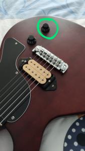

Hola,
Quiero seguir haciendo pruebas con la DC junior, después de que me dejaran pastillas de espaciado estándar y F, y ver que le va mejor ponerle una F (la de la foto es una dimarzio super distorsion F-spaded en el acoplador que me he hecho para ello), he pillado una FLEOR alnico 5 cebra para instalarle y voy a cablear para tener opción de doble y simple.
He pensado quitarle el pote del tono (ya que siempre lo llevo a tope) y en su lugar poner un selector de 2 posiciones para en una posición tener pastilla doble, y en la otra simple.
No tendréis angun esquema para ver cómo cablearlo?No encuentro nada...
Pillaré un pote CTS de 500k para control de volumen y me ahorro el condensador.
*Por cierto, la cejuela la voy a tener que cambiar... la tercera cuerda trastea al aire que no hay manera de tocar, es la única cosa que ha venido mal ajustada, la tengo con carrocero ahora mismo calzada para poder tocar hasta hacer el cambio :D está descompensada la altura de esta cuerda.
Saludos!
sakuarius102
por el 21/05/2021
#9022 No te quedará muy chillona una single ahí?
uani
por el 21/05/2021
Pues no lo sé... es un poco esperimento, a ver qué sale de todo esto
