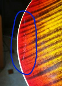

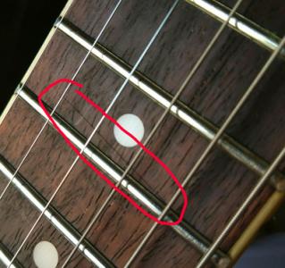

Bueno, pues al final tengo ya aquí mi CST-24T zurda en color Paradise Flame y es preciosa... pero la voy a devolver.
Tiene algunos defectos que no considero importantes como algunas rugosidades (puntitos huecos) en la tapa (se nota cuando pasas la mano por encima y si lo miras a trasluz) y un pequeño corte en el plástico que rodea la pastilla del puente. Pero lo que más me preocupa es una grieta en el diapasón que cubre 2/3 a lo largo del traste 15 y que sale en ángulo desde el propio traste hacia el borde del diapasón, razón por la que he iniciado los trámites de devolución y cambio por otra.
De momento me han pedido fotos tanto de los defectos como del embalaje (cosa que no entiendo, porque esos defectos no son del transporte, son de fábrica) y las envié el jueves al correo desde que me lo solicitaron, así que a esperar respuesta.

#6292 Alguna cosita de estas te va a salir en todas las Bentons, tenlo presente. Difícilmente te llegará una " inmaculada".
Yo diría que eso no es una grieta. Marca una linea demasiado recta y perfecta como si la hubieran marcado con un cutter.
SI fuera grieta no sería tan uniforme. Más bién parece que al marcar la posición del traste se les moviera el diapasión o algo así. Dudo que eso afectara con el tiempo a una posible rotura del diapasón porque además parece ser poco profunda, pero estás en tu derecho a devolverla.
En cuanto a lo de las fotos del embalaje, aunque el defecto ó defectos que tenga la guitarra no sean debidos por causa del transporte,como bien dices; es algo que piden siempre.

#6293 Hombre, cosita puede ser lo otro (sí sólo fuese eso me la quedaba sin dudarlo) pero la grieta en el diapasón yo no lo definiría como cosita, ya que es algo que como no se repare va a ir a más. Y siendo un producto nuevo no voy a ponerme a taparla yo.
#6295 No es totalmente uniforme, tiene cierta curvatura y lo peor es que sale desde el propio traste, con lo que esa grieta problablemente ha sido producida al "clavar" el traste en el diapasón.
