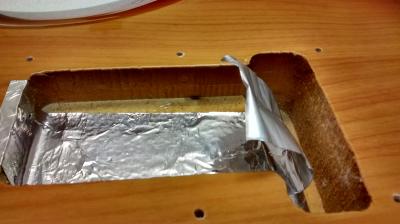

1 de Enero y estrenamos año con el vicio de las cacharras.
Me pillas en plena faena.
Mi primer apantallado:
Francisco Pablo
por el 01/01/2016
si señor asi es
Aceituna
por el 01/01/2016
Solo me falta apantallar el golpeador.
Os doy las gracias por la ayuda.
Sois unos tíos cojonudos.
