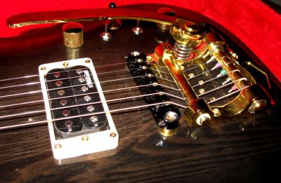

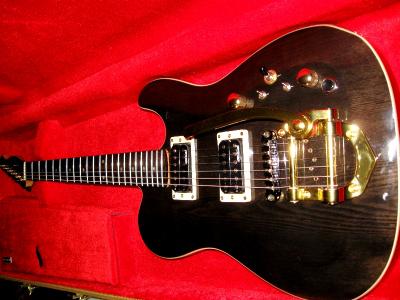

Hola amigo

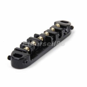

Como sabras los vibratos tipo Bigsby B5 tienden a desafinar un poco si se usan con vehemencia,...... eso es hasta cierto punto algo normal, ahora le voy a cambiar el puente tuneomatic que lleva por otro tipo roller que minimiza mucho mas esto.
Tampoco es mala idea ademas montarle una cejuela de bloqueo tipo floydrose ....bueno ya veremos, el problema basico creo yo que esta en el retorno del muelle del vibrato, deberian llevar una especie de seguro mecanico que bloqueara el aparatillo cuando no se usa y garantizara la templanza de la tension del cordaje......bueno ya estoy diciendo bobadas je je je.
Gracias por tu amable comentario.

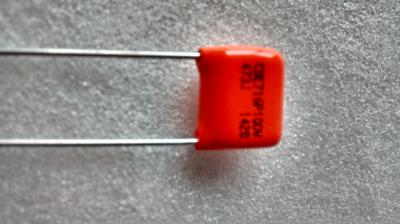

Que potenciómetro Orange Drop apoyaría (y reforzaría) lo que busco?
En la tienda me dieron este y no se si es el más apropiado:
Francisco Pablo
por el 28/12/2015
Ostras, ami me parece bueno ese condensador mientras sea de la capcidad que quieras esto es muy perswonal, yo uso de .022 mf ceramicos , alguna gente dice que para strato lo ideal es que sea de .045mf, los orange drop son buenos...seguro que hay algun electronico en el foro que entienda mas que yo y te pueda informar mejor, el sonido cambia segun la capacidad y la calidad del condensador de tono...
Los estoy poniendo de .047 mf
En la tienda me han comentado que no es que potencien los graves, sino que atenúan lo agudos.
Yo voy buscando sonido gordote. Será una buena opción.

#4986 El orange drop , es el que uso yo en todas mis guitarras , el 0.47 trabaja perfectamente el tono,es ideal para las pastillas formato single coil, otra cosa mas , cuanto mas apantalles la guitarra , mucho mejor, las singles , tienen a emitir ruidos , si la ayudas tambien con el cable y te sale todo bien tendras una guitarra bien silenciosa , de agradecer ;D

Gracias por tu comentario, el chinobisgby va bien, lo cierto es que es un aparato sencillo, siendo buenos matriales y estando bien mecanizado y ajustado no tiene mas secreto, este lo esta, lo que no entiendo es la diferencia de precio de los originales...joder que cara debe ser la etiqueta....el muelle luego lo cortas tu a tu gusto....y ponerle un puente tuneomatic roller....
http://www.ebay.es/itm/381330117397?_trksid=p2060353.m2749.l2649&ssPageName=STRK%3AMEBIDX%3AIT
http://www.ebay.es/itm/371246790222?_trksid=p2060353.m2749.l2649&ssPageName=STRK%3AMEBIDX%3AIT
Ademas esta gente siendo chinos te llegan los paquetes en menos de dos semanas....mas rapidos que algunos proveedores inglese, yo les estoy comprando bastante.

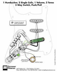

Mas dudas que tengo, al cambiar potes y condensadores, el esquema se mantiene, verdad?
El esquema es genérico a todas las strats?

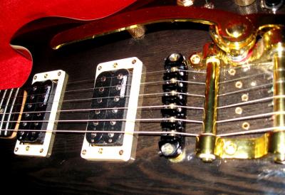

Bueno asi queda con el puente roller, ya no se desafina....hala ya no os doy mas el coñazo con mi bandurria....

El esquema es el mismo para todas las Strats?
