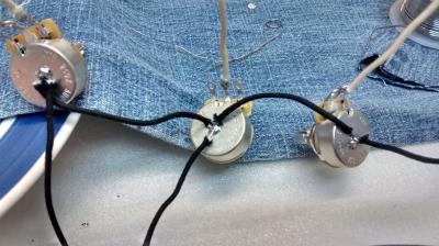

Me he dado cuenta que tengo un Orange Drop, pero que cada pote lleva uno. Hay que cambiar el condensador de los dos potes de tono o de uno en particular?
Me doy cuenta que el pote CTS que he comprado es más grande que el que lleva. Es esto normal?
Necesito vuestra ayudaaaa...!!!!!!
Editado: La primera en la frente, los potes no entran por los agujeros del golpeador.

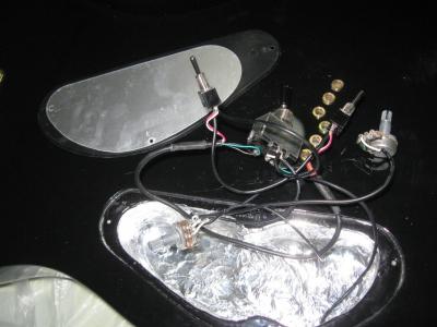

Es normal que el cableado este así de marrano?
Que cantidad de empalmes guarrindongos.

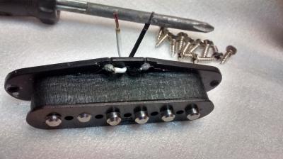

Vale la pena renovar el cable de la pastilla y ponerle uno largo que llegue directamente a los potes?
O es muy delicado y me puedo cargar el cable de la bobina?
Francisco Pablo
por el 27/12/2015

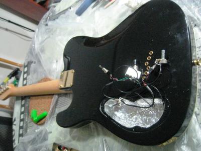

Ese cableado tan simpatico que muestras debe de hacer hace mas ruido por si mismo que las propias pastillas, los cables no deben tener ningun empalme, deben de ir soldados en sus puntos terminales y a ser posible todos deben de ser apantallados, con eso y un buen apantallado con cinta metalica de los cajeados del cuerpo de la guitarra en los huecos de las pastilllas y en el de los potes y tendras un sonido nuevo y una guitarra nueva silenciosa y sin desagradables ruidos de fondo.
A falta de fotos mejores te enseño el apantallado que hice a una de mis guitarras, una TE40, cuando le puse split coil a sus humbucker...te dara una idea.

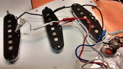

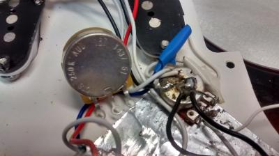

Creo que yo, para ser la primera vez que hago esto, estoy haciendo el trabajo mucho mejor:

Creo que voy a renovar el cable de las pastillas como me comentas.

Por cierto aceituna, la cinta metalica de apantallar la compro en el chino de la esquina de casa a un euro el rollo, la comprobe con el polimetro y tiene una conductividad total, creo que es de la que usan para los conductos de aire acondicionado y es de aluminio.
Para los que tengan una HB TE 40...si le poneis unos interruptorcillos y haceis un split coil sencillito en cada una de sus humbucker wilkinson os asombrara la gama de nuevos sonidos que vais a conseguir con esta guitarra y sus excelentes microfonos, impresionante.
