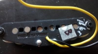

Hola Antolon,
Voy a ponerle pastillas nuevas a una ST-62 que he comprado.
Es la primera vez que cambio unas pastillas.
Le voy a poner unas Fender. Sabes de algún video o tutorial?
Subo unas fotos de las pastis.
Por lo que he podido averiguar son extraidas de una American Standard. Puede que sean Tex-Mex pero no estoy seguro.
El número que aparece detrás es 016730
danisauc
por el 27/12/2015
El número corresponde únicamente al identificador de la carcasa de plástico...Pueden ser tex mex, si.
Este, por ejemplo, hay un montón. https://www.youtube.com/watch?v=BgYj1nlNFeU
