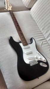

Bueno, los tres juguetes han llegado a la vez.
No he tenido tiempo de casi nada.
Primeras sensaciones:
La que más me ha gustado la ST-62. Me ha gustado mucho el cuerpo, no suena mal, pero los potes muy malos.
Lo peor: los clavijeros de las dos Harley. Horrorosos. Peores que los de la Aria.
La 450 está para repasar.
Subo unas fotitos:
