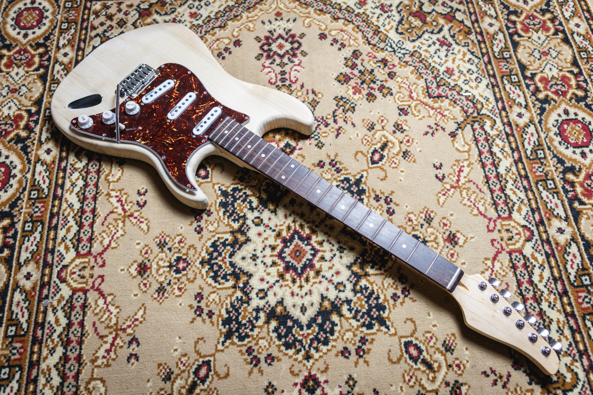

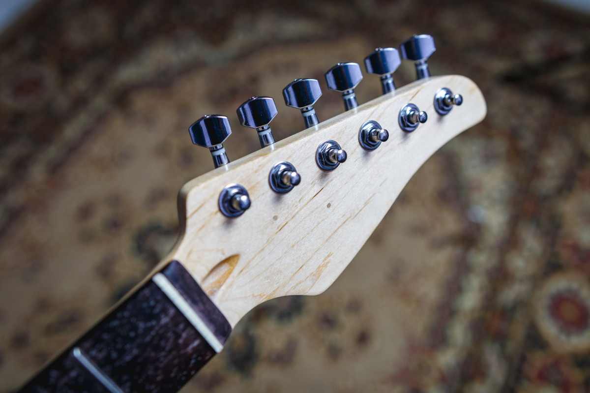

Ya tengo casi lista la réplica de una Suhr a partir de la Harley Benton ST-62 que me compré hace un par de semanas.
Una vez cortado todo y lijado, toca la pintura. Mañana se la envío a un amigo que me la va a dejar en Olympic White.
De momento no se ve mal, a falta de que lleguen los últimos updates:
En este temas he subido algunas fotos del proceso e iré subiendo nuevas fotos:
https://www.guitarristas.info/foros/harley-benton-suhr/267439

Eres un crack. Vaya trabajo
A ver como te queda al final :bien:
Nauj
por el 14/11/2015
Os recomiendo que veais las fotos del proceso y el vídeo de la HB que incluye.

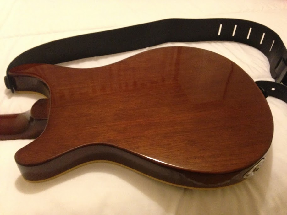

Hola compañeros:
el otro día me llegó la sustituta de mi L-450 Plus Honey Burst fallecida en acto de combate (una caída tonta que le ha rajado el mástil, así que pasará a formar parte de la decoración de la casa).
He pedido la equivalente del actual catálogo, la SC-450 Plus Honey Burst, así que es una buena ocasión para comparar por encima ambos modelos.
A la izquierda la nueva SC 450 y a la derecha la antigua L 450.
http://i.imgur.com/Bu5tvQZ.jpg
Los colores son bastante diferentes, mucho más amarillo-rojo el actual, mientras que el anterior era más amarillo-naranja (para mi gusto más bonito).
La forma del cuerpo es también diferente, y no sólo por el acceso a los trastes superiores mejorado (la unión del mástil al cuerpo se ha adelantado un traste y por atrás se ha redondeado el talón) y el "cuerno" más afilado, sino que es también más larga y con curvas algo más suaves.
http://i.imgur.com/ftgKrhC.jpg
La pega es que me ha llegado la guitarra con la pala "torsionada" respecto al mástil (girada en el sentido del eje del mástil) así que pediré la devolución y el cambio por otra.
Mi duda es, ¿alguien la tiene en color Lemon Drop? ¿Sería el Lemon Drop más parecido al altiguo Honey Burst?
Gracias compañeros.

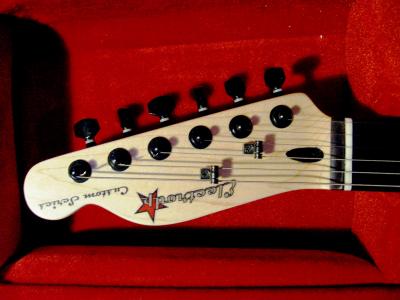

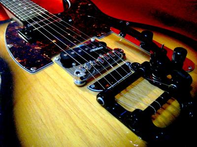

Hola guitarreros

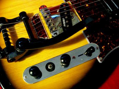

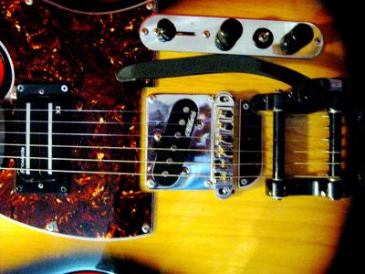

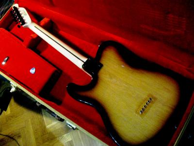

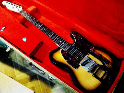

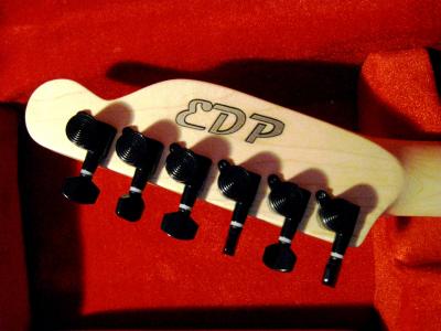

Como veo que aqui hablais de HB y sus transformaciones, me he animado a contaros que yo una vez compre una TE-20 SB de 68 pavos que por su precio no estaba mal pero la compre para jugar un poco a luthier aficionado y no cargarme un pastizal.
Al final no me cargue nada y tengo ahora una guitarra que si bien se parace ya muy poco a la humilde TE-20 suena como los angeles y esta entre mis preferidas, no me arrepiento nada de la experiencia, mas al contrario me lo he pasado de PM. hasta le he pillado una estuche duro porque lo merece y le he puesto mi propia marca con la que fabrico mis cigasboxguitar ...
Hay os dejo unas foticos
Francisco Pablo
por el 22/11/2015
Cambie las pastillas le puse un humbucker entwistle X3 con un split coil en el mastil y una wilkinson vintage en el puente, mastil especial, clavijas con bloqueo, y algo muy especial un chinobigsby negro que va de lujo, para ello tuve que cambiar el puente por un tuneomatic con roller pues si haces una modificacion del puente telecaster no deja de ser una chapuza y acaba desafinando de cojines, con el tuneomatic la altura del puente aumenta en 5mm +/- por eso tuve que suplementar esta altura del mastil para eso use una placa de esta medida de madera de cedro en la union del este con el cuerpo, donde los tornillos y ajustarlo todo, quedo de cine y ademas, igual es cosa mia pero creo que el cedro en este punto le ha dado mas sustain, y tambien botones con bloqueo para la correa....en fin muy contento con el resultado y la pinta es rompedora.....aunque con el cuerpo en negro brillo y el pickguard en rbr red sparkling...no se, es que no puedo estarme tranquilito un rato ...je je je

Un lujo de trabajo, compañero. ¡Enhorabuena!
¿Puedes comentarnos dónde compraste todos los componentes que le has puesto y cuánto te costaron?
Gracias.
Francisco Pablo
por el 22/11/2015
Gracias Atroz
Todo empezo un dia viendo la guitarra de Jack White...je je je, recopilare todos los precios y los proveedores de los accesorios que puese y te enviare en un privado la informacion, por lo de no hacer publicidad....pero te adelanto que salvo las pastillas el resto es chinesse..

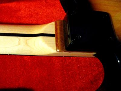

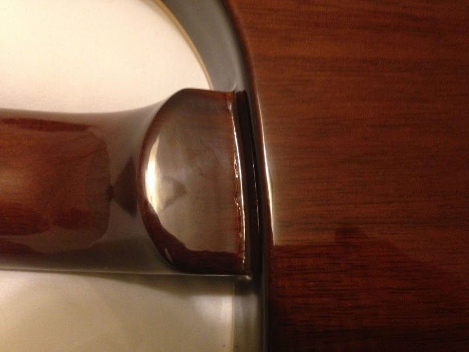

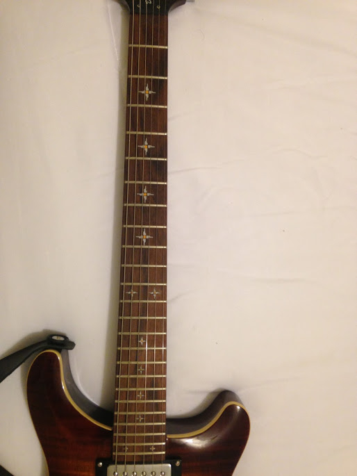

Tokai
por el 22/11/2015

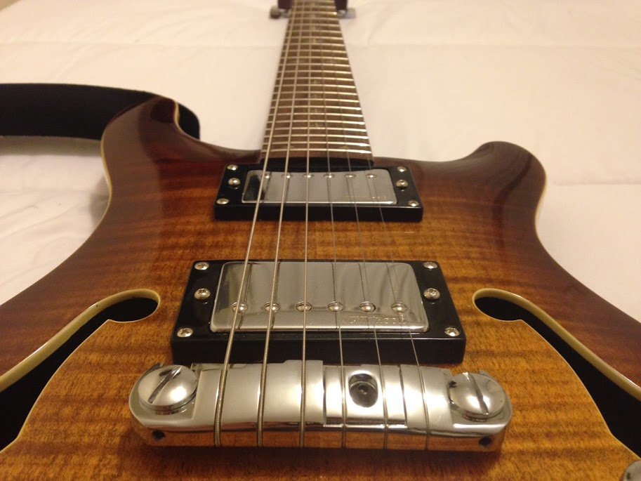

Bueno pues voy a subir un poco de porno Harley Bentoniano.

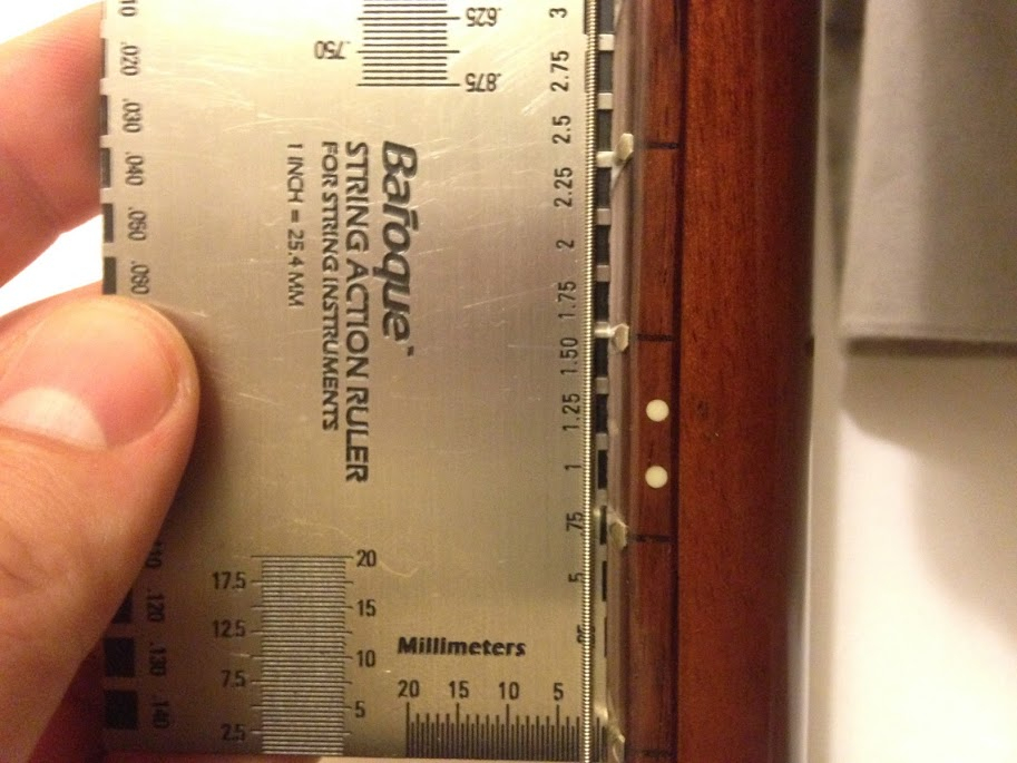

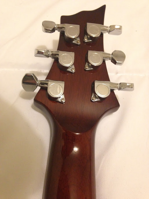

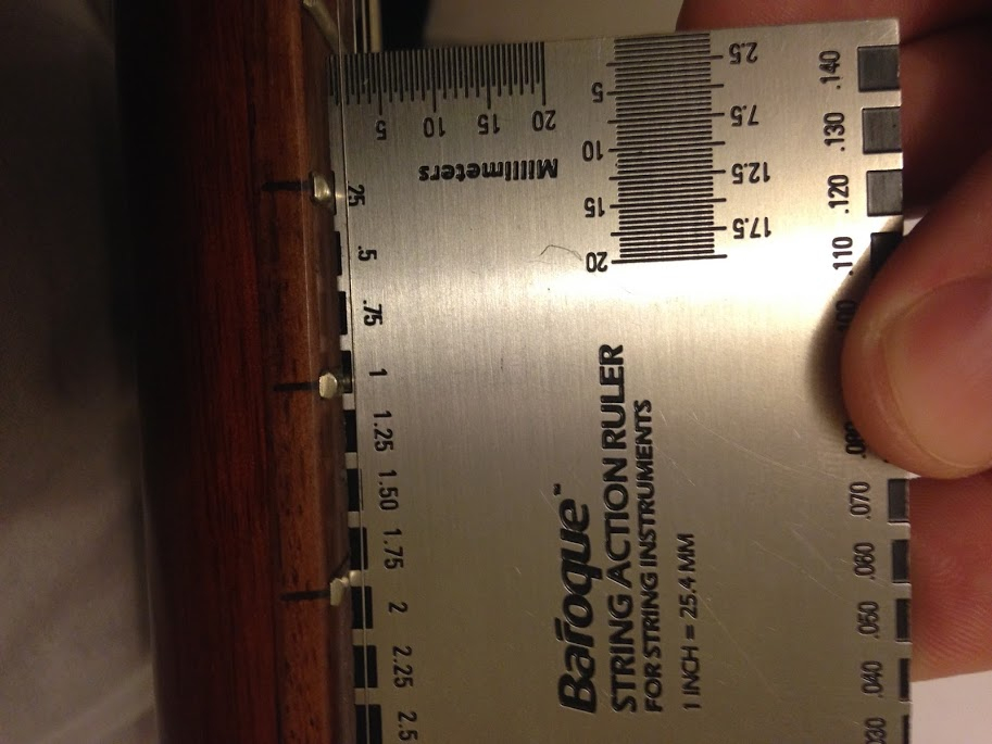

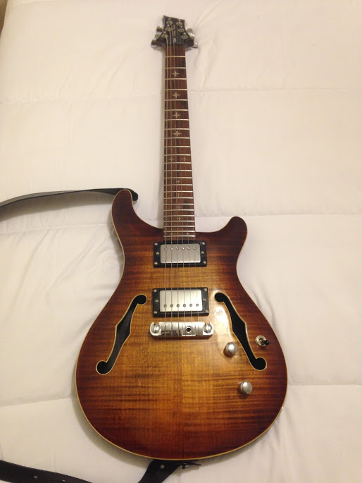

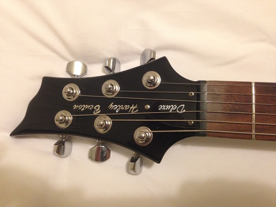

Os paso fotos de la recién llegada, la HB CST-24HB, y por fin puedo decir que he tenido suerte con lo que me ha llegado. Tiene algún pequeño detalle de acabado como la pintura de la unión mástil cuerpo que se ha quedado piel de naranja, o los tornillos de la tapa del alma que pierden la estrella mirándolos, pero vamos totalmente sin importancia.
Lo que si es relevante es que se deja ajustar a la perfección, que el mástil está perfecto y que con la acción que veréis en las fotos ni un solo trasteo. Estoy contentísimo la verdad.
En camino vienen ya unas PAF Dimarzio 36 aniversario y la 223, va a ser la p... bomba esta guitarra.

Atroz
por el 22/11/2015
Impresionante. Vaya nivelazo que van alcanzando las Harley Benton...
Pues me imagino que esta guitarra, con esas PAF Dimarzio que le vas a poner, va a pasar a ser un guitarrón. O casi.
Enhorabuena por la adquisición y gracias por enseñárnosla. A disfrutarla! :guitarrista:
