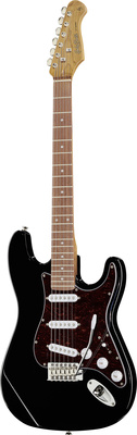

Tiene una forma bastante sencilla así que esta vez, en lugar de usar una SX como base usé una Harley Benton ST-62, ya que la pala de las Harley Benton es más grande que las de las SX y se puede recortar mejor la forma de las Suhr.
Estuve unos días ajustando y probando la guitarra y me gustó bastante:

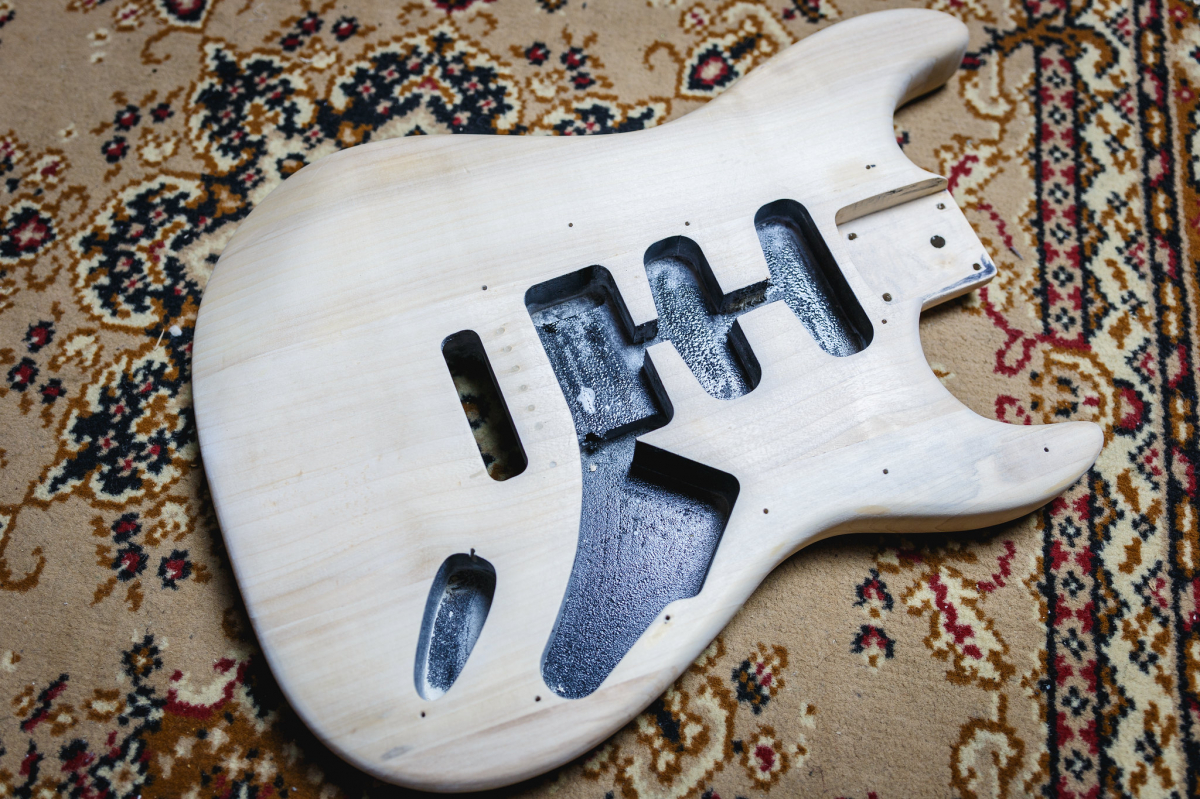

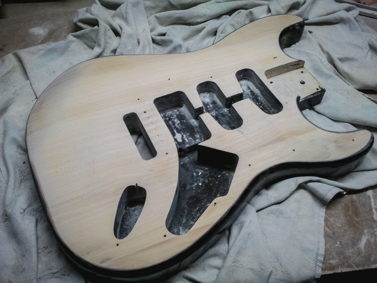

Lo primero fue lijar la cara frontal del cuerpo.
No me encontré ninguna cosa rara en la madera. No son las mejores que he visto, pero tampoco las peores. Me sorprendió el corte excelente de las cavidades de las pastillas y el jack plate. Precisamente una de las modificaciones que haré será cambiar el jack plate de posición, y lo montaré en el lateral. Uso mucho la palanca de trémolo y la conexión típica frontal de las strato son un incordio.

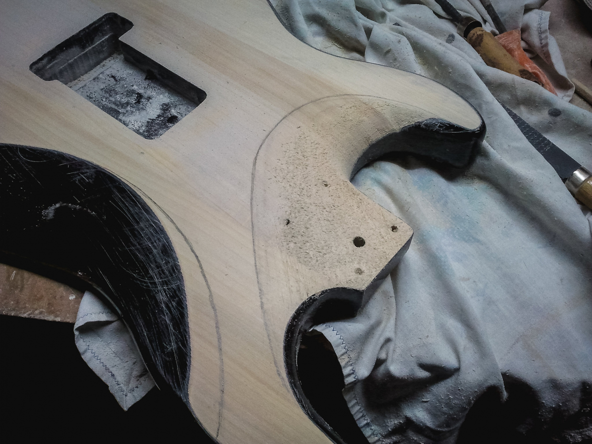

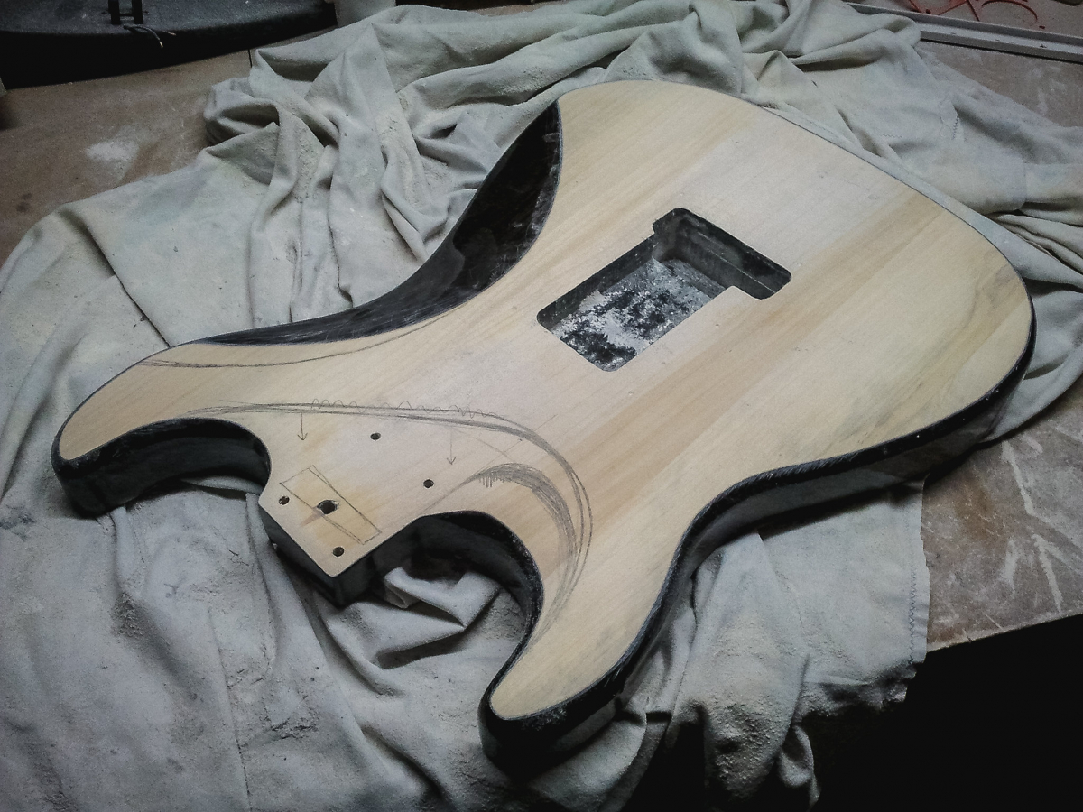

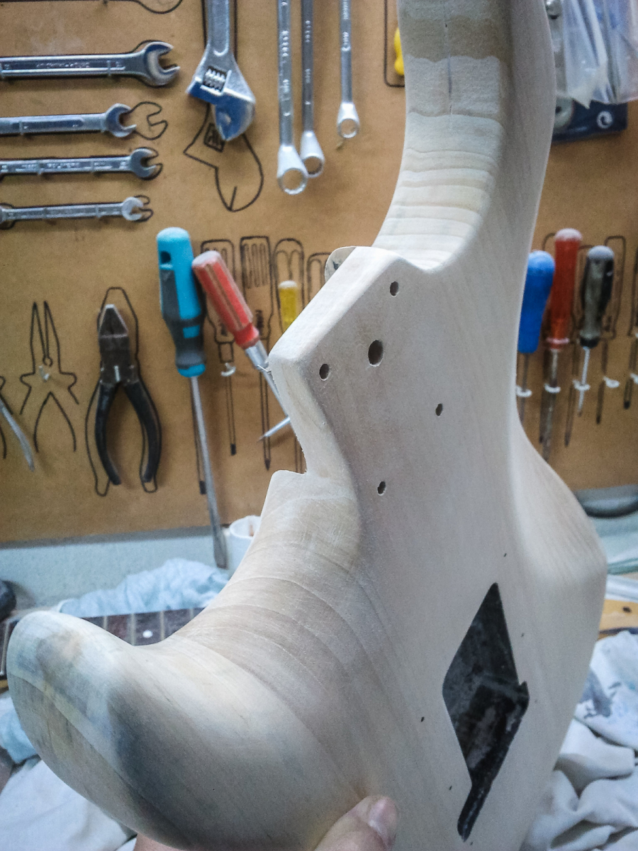

En la parte trasera había más trabajo que hacer. Las Suhr tienen un contorneado muy suave tanto en la zona superior como en la parte trasera del cutaway inferior, permitiendo un acceso más cómodo a la zona alta del mástil.
Después de la lima y la lija, ya se va pareciendo.

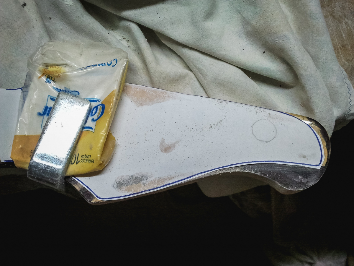

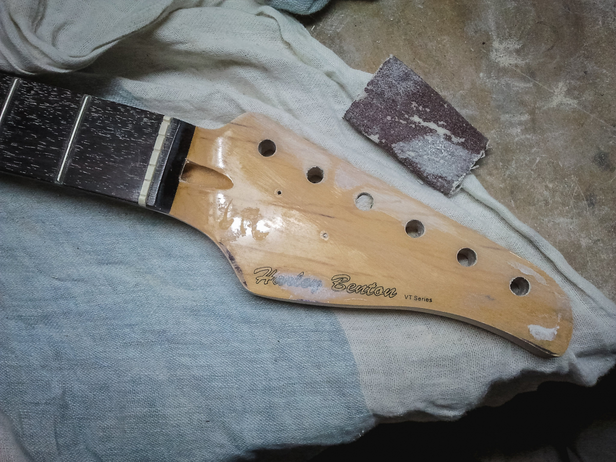

Ahora le toca a la pala. La pala de las Suhr es muy peculiar. Es más corta que otras palas, más angulada y con un saliente inferior muy pronunciado. Las dimensiones de la pala de la Harley Benton no tienen nada que ver, pero vamos a ver que se puede hacer.

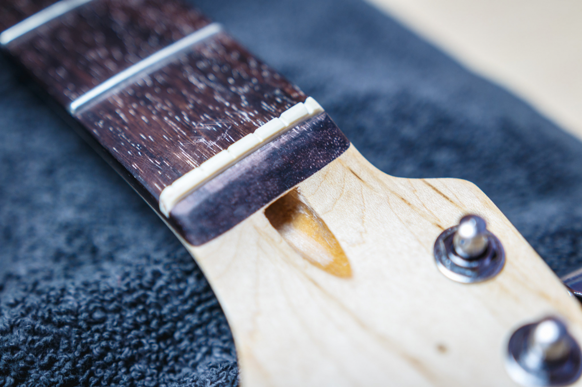

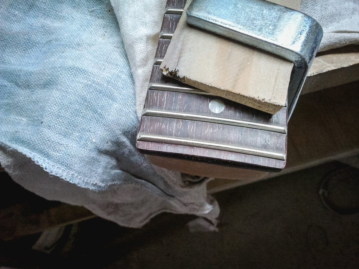

Bueno, más o menos se parece, jeje. Seguimos con el mástil, esta vez con el diapasón. Las Harley Benton tienen un saliente del diapasón en la parte alta, igual que las Suhr. La única diferencia es que en estas últimas, el saliente es recto en lugar de redondeado, así que vamos al lío.

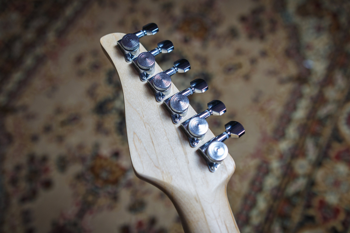

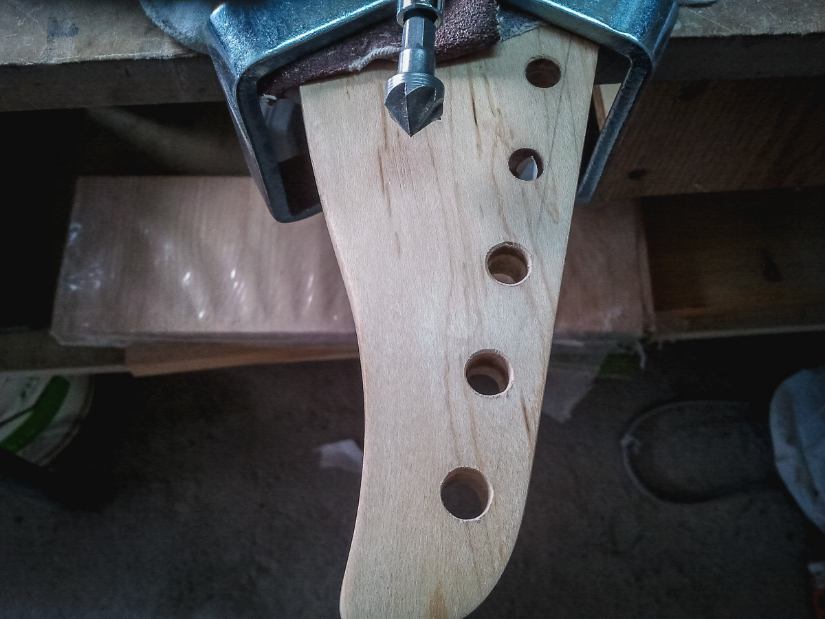

Listo. Le voy a instalar unos clavijeros chinos tipo locking, pero tienen el vástago o bushing más grande que el de los clavijeros tipo vintage que tiene la Harley Benton. Así que hay que agrandar los agujeros, con cuidado de que no se descentren.

Pues el trabajo de carpintería ya está hecho. Así queda con algunos componentes que me ha llegado:
El puente que voy a colocar es de dos pivotes, así que he tenido que tapar los seis agujeros del puente original antes de pintar. El luthier que me la va a pintar me ha pedido que no tape el hueco del jack plate, para así aprovechar y hacer los agujeros del cableado antes. Las Suhr con agujero de acceso al alma en la pala, tienen un diseño particular con la parte que pega al diapasón recta. Con mucho cuidad hemos hecho algo parecido.

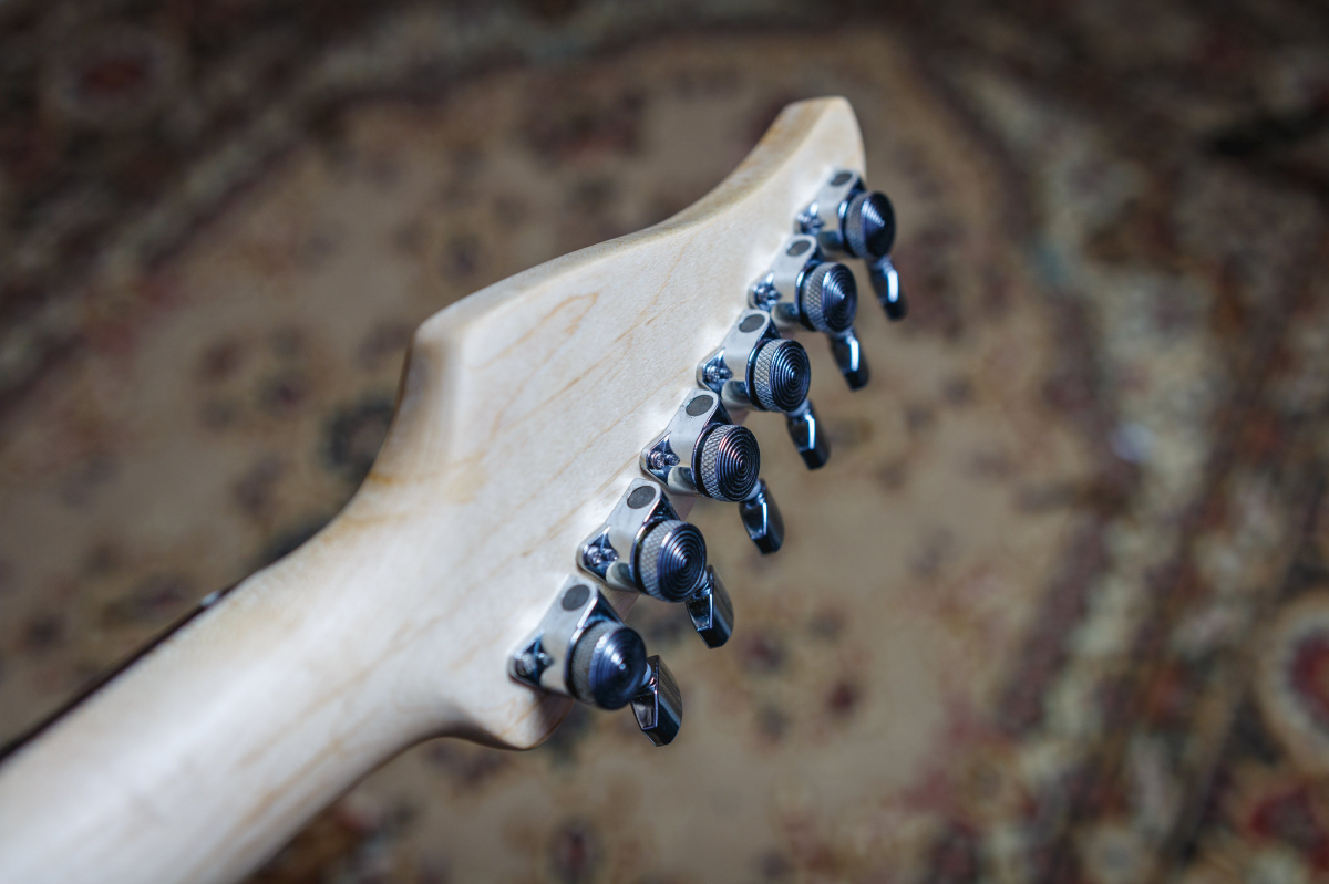

Con las clavijas puestas, la pala tiene muy buena pinta...
Se notan los agujeros tapados de los string tree, pero la pala va a ir en color blanco igual que el cuerpo, así que no pasa nada. La parte trasera de las palas Suhr también tiene un diseño particular, con unos vértices muy suaves.
