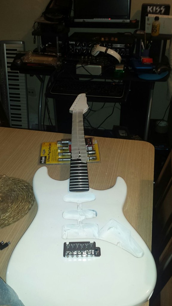

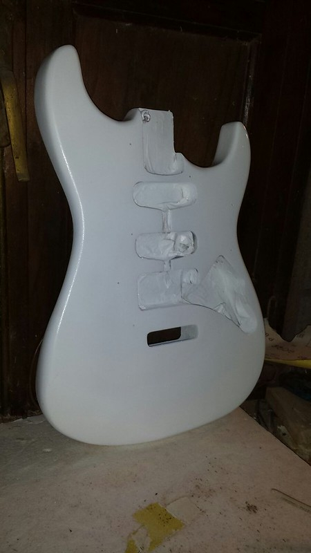

Ya está tapado el agujero del jack. Se ha dejado un pequeño tubo para conectar la zona del cableado de debajo del golpeador con el agujero nuevo que se ha abierto en el canto del cuerpo, donde va a ir situado ahora el jack.
Se le han dado unas cuantas manos de tapaporos y en breve se empezará con la nitrocelulosa en "olympic white". Este será un proceso bastante lento y delicado, ya que hay que dar manos, dejar secar, lijar y repetir el proceso, así que ya os iré subiendo algunas fotillos conforme me las vayan enviando.
También me ha ajustado la zona donde se atornilla el mástil al cuerpo, para eliminar la holgura que tenía y que haga mejor contacto.
Ya tengo en casa las planchas de estaño y cobre para apantallarla en cuanto la reciba, y hace poco me llegó el nuevo jackplate ovalado.
De momento está así:

bueno, como soy el ayudante de obra de guitarrilia pues debo explicar un poco qué estamos haciendo.
el sellado del poro lo he currado con goma laca, de ahí ese pequeño brillo que se aprecia en la foto. para cerrar el hueco del jack original he usado una pieza de aliso y si os fijáis se aprecia una especie de cambio de color en sus bordes. no es que no lo hubiera ajustado 100% sino que, al venir lijado de fábrica redondeando un poco sus bordes para que no cayeran en filo, una vez colocada la pieza, se notaba una cierta irregularidad en las juntas, como un desnivel. Por esto, una vez encolado con titebond, le dí un baño de epoxy en la superficie para dejarla lisa y eliminar ese pequeño desnivel.
por otra parte, el canal de la electrónica es casi una "L" y tuve que desarrollar un proyecto de ingeniería para solucionar el problema de pasar los cables. encolé un tubo flexible pástico que da perfectamente la curva, con lo que pasar el cableado del jack es supersencillo.
bueno, este finde daremos las primeras capas de blanco :)

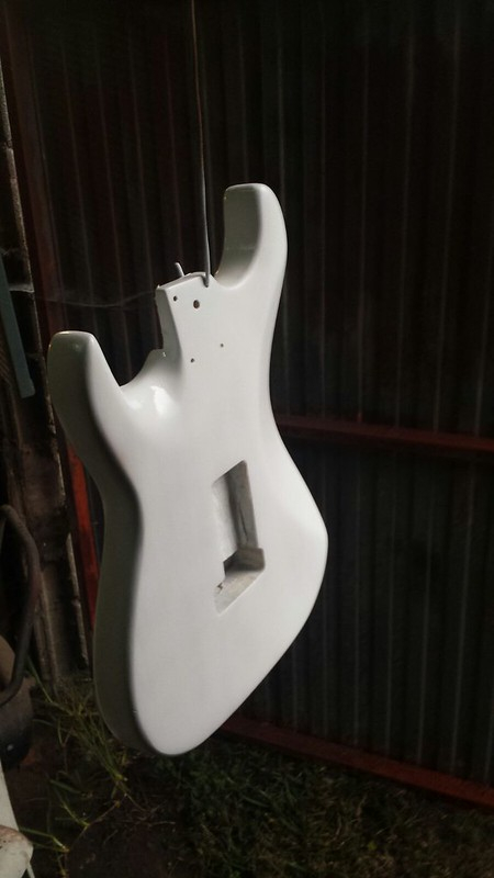

Este fin de semana le ha estado dando las primeras capas de nitro, y ya tiene una pinta muy guapa, jeje.

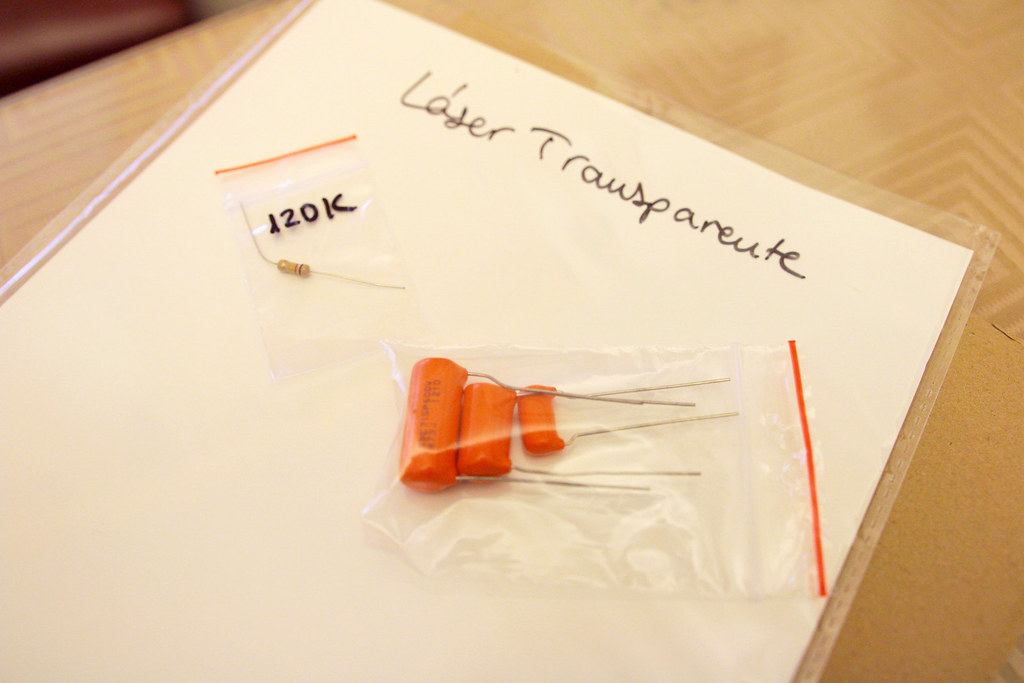

Pues hoy han llegado las últimas piezas: el papel decal transparente laser para el logo, una resistencia y unos condensadores Orange Drop para instalar la mod Treble Bleed y los correspondientes en el pote de tono de las single coil y en el de la humbucker. Lo pedí el jueves por la noche en la web de Retroamplis y esta mañana lo tenía en casa. Muy recomendable esta web!! Me la guardo en favoritos para futuras compras.
