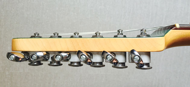

Peeeeeeero, por si acaso, estoy pensado en hacerle una pequeña MOD a los clavijeros para que se comporten un poco como los auténticos Sperzel que montan las Suhr. Estos están como escalonados, haciendo que las cuerdas más agudas queden más pegadas a la pala para que así ejerzan más tensión sobre la cejuela y eviten que estas se salgan sin necesidad de usar Strig Trees o String Reatiners.

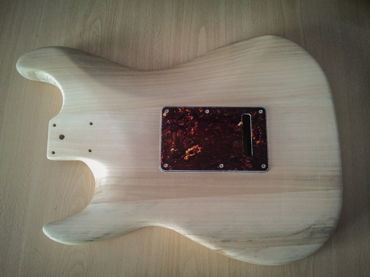

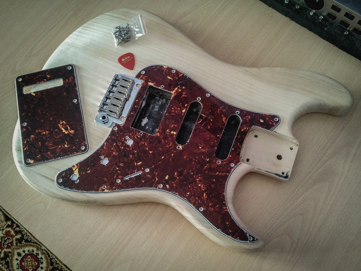

Pues mientras espera el tema de la pintura me van llegando algunas piezas. Hoy han sido el golpeador y la tapa trasera.
Los pedí en Aliexpress, han tardado tres semanas en llegar y están bastante bien. Tienen un efecto 3D muy chulo, aunque no es tan molón como el que traía el golpeador original de la Harley benton, que es como Full HD y estos se quedan solo en HD, jeje. Pero bueno, al menos no es una simple impresión pixelada y cutre como que montan las nuevas Yamaha, por ejemplo.
También venían los tornillos para ambas piezas, y una púa de regalo, jeje.
Los agujeros del golpeador no encajan con los que ya tenía la guitarra, así que los tengo que tapar. No es problema, ya que la voy a pintar entera, pero es importante que lo sepáis por si los pedís vosotros para vuestras guitarras.
