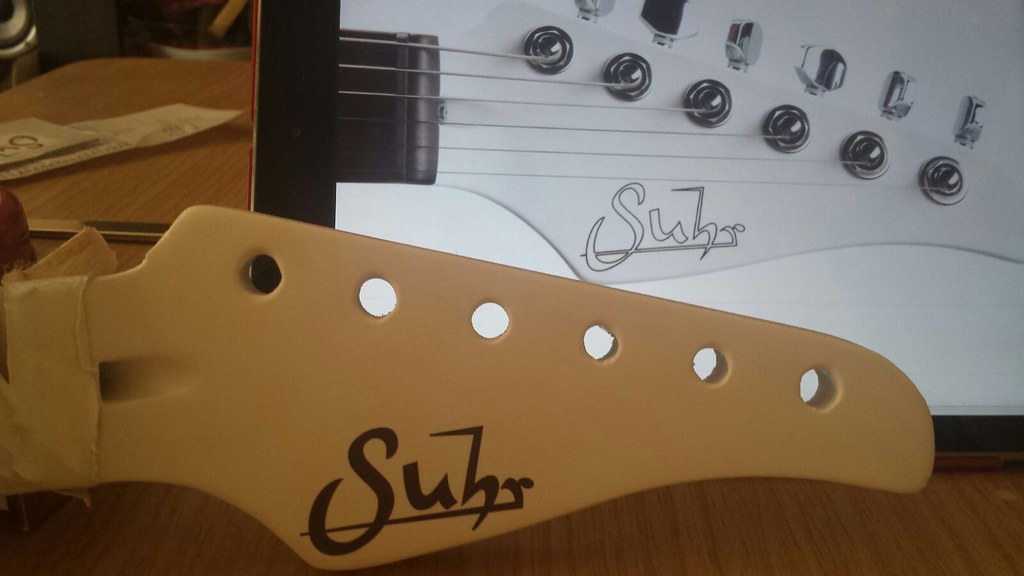

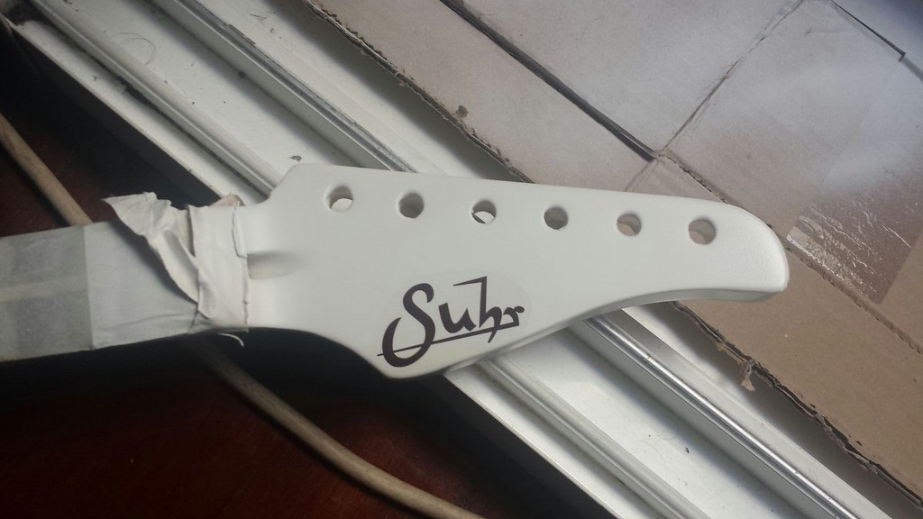

Bueno, pues ya casi está lista la guitarra.
Quedaba poner el logo en su sitio y lacar. Hubo un problema con los primeros logos y es que la pintura dorada reaccionaba con la nitro y se cuarteaba. Así que el maestro luthier consiguió otro rotulador, con un color más dorado en lugar de tan marrón, y con el que no había problemas con la nitro.
Peeeeero hubo otro problema, esta vez con el lacado final. Y es que al poner el decal sobre el fondo blanco, el lacado de nitro daba un toque amarillento al plástico del decal, y quedaba como sucio. En acabados en madera no se nota, pero al ser la pala de color blanco sí que se apreciaba el cambio de color. Así que la última capa de laca en la pala será de sintético, no problemo.
Peeeeeeero al última hora decidimos cambiar el color del logo: en lugar de ser dorado, mis amigos y el propio luthier me convencieron de que quedaba mejor en negro.
Esta foto me puso palotísimo:
Así que al final cambiamos el logo...
En la foto anterior, el logo que aparece es el nuevo, con la "u" unida a la recta inferior de la "r". A mi me gusta más el logo antiguo, el tradicional, pero acabado en negro. Luego también hay otra versión del logo perfilado, que es el que hacen con laser sobre la madera, que aparece en la pantalla del monitor de la siguiente foto.
Y así es como queda a punto de recibir el lacado final y posterior pulido.
En breve más!!! ;)

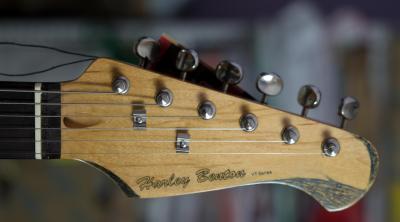

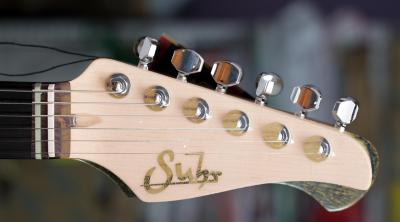

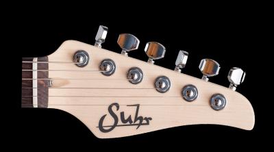

No tengo plantillas de la pala, la hice a mano. Verás, en Photoshop subí varias fotos de palas de guitarras Suhr de frente y sobre ellas sobrepuse una foto que hice de la pala de la Harley Benton en la misma perspectiva. Fui buscando más o menos que coincidieran en los extremos, ya que en la parte inferior de la pala de la Suhr era más grande. También tuve en cuenta la diferencia del ángulo de cada pala. Y más o menos me quedó algo parecido a lo que puedes ver en los archivos que adjunto.
Luego dejé la pala de la Suhr sobre el fondo negro, ajusté las dimensiones en pantalla respecto de las dimensiones de la pala real y fui calcándo el contorno en un folio que puse frente a la pantalla. Así de cutre, jejeje. Primero lo marqué con un lápiz y la sobrepuse en la pala real. Corregí algunas lineas a ojo y luego las repasé con un rotulador azul, tal y como se ve en las fotos anteriores.

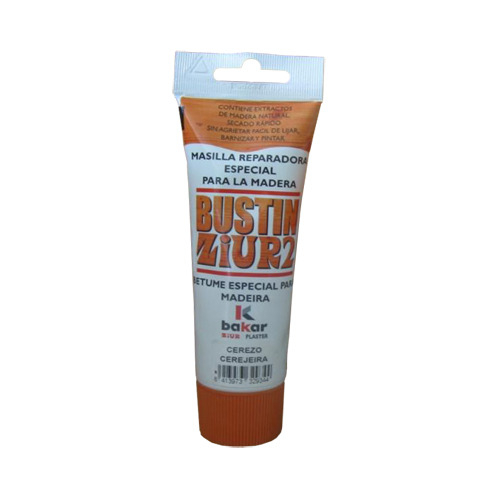

Guitarrilia con qué tapaste los distintos agujeros? (tanto los de la parte de atras como los del puente) o como no se iban a ver los dejaste tal cual?
Guitarrilia
por el 27/05/2016
#56 Buenas! Los más grandes los tapé con tubillón y masilla para madera. Los medianos con palillos mondadientes y masilla, y los más pequeños solo con la masilla. La masilla que uso es esta:
Esta masilla es muy buena, endurece rápido y cuando lijas la madera después de aplicarla, el serrín se adhiere a la masilla y se queda del mismo color, apenas se nota.
