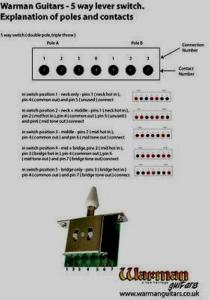

Qué selector les pones?
Esto ya no influiría tanto en el sonido?

Selectores de 5 vias para strato tienes una amplia gama en ebay desde los originales de fender , dimarzio etc sobre los 20 pavos + gastos a los normalitosde unos 10 euros, o los chinos cacharreros de 5m pavos o menos, yo creo que con uno de tipo medio va bien, funcionan bien sin ruidos y ho hace falta dejarse un pastizal....esto depende del gusto y del bolsillo de cada cual...

Este es el interruptor que yo pondria para la strato.., es barato,fabricado en gran bretaña, por la empresa warman , hechale un ojo si quieres a sus prductos las pastillas en particular.
http://www.ebay.es/itm/5-vias-Strat-palanca-interruptor-elegir-negro-o-blanco-Interruptor-punta-/161794414278
