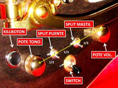

Gracias Francisco Pablo.
Y hay que taladrar la tapa, no?
Paint
por el 30/12/2015
#5026
He sido buen chaval :jajajaja: :jajajaja:
Contigo tambien se portaran bien ya veras!! Aunque seas un rebelde :rock:
Francisco Pablo
por el 30/12/2015
si con cuidadito, (cuidadin al quitar los botones dorados de los potes, no apalancar con cosas, no rallar ) primero desmonta los potes y el switch, eso es facil, despues a la zona donde vas a trabajar de la tapa le pones cinta de carrocero mides con un lapicero una reglita y buen gusto donde iran los interruptorcillos, te sugiero que eches un ojo a esta foto pues es importante que al ponerlos no pegen abajo, en la caja con otro aparatillo y que entren bien, con un calibre mides el diametro de la rosca y hala a taladrar, despacito y con cariño.....aprovechas despues para apantallar con cinta metalica la caja, soldar, montar con mucho cariño,....y a tocar.
El killboton lo cierto es que se usa poco, el ponerlo va en gustos..

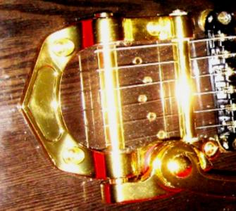

Esa Te-40 en la zona dónde apoya el "bigsby" es plana o tiene panza? Es por saber cómo asienta este en una guitarra con panza sin ponerle el vibromate ese que es mu caro.
Francisco Pablo
por el 30/12/2015
tiene un poquito panza jabato, donde asienta el chinogigsby es plana, mejor te pongo una foto y lo ves
Rockroll
por el 30/12/2015
Gracias Francisco Pablo. Supongo que en una LP que tiene bastante panza no asentara muy bien. No se si arriesgarme.
