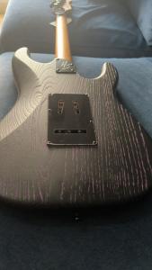

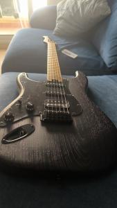

Dejo esto por aquí...
hernansn4
por el 19/03/2026
#13888 qué guapa! Qué veta más bonita te ha tocado en el cuerpo

David Martinez
por el 19/03/2026
#13880  #13881 #13882  #13883
Estoy esperando respuesta, les expuse el caso y quizás se han dado cuenta que han cometido un buen fallo de revisión.
#13888
Muy bonita.
Normalmente cuando tienen muchas betas juntas y finas suele significar que es una pieza de fresno densa, y con peso. Que es lo que ocurrió con la mía, alrededor de 3.9kg.
La notas pesada?
Es una característica del fresno curiosa.
A disfrutarla!
