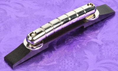

Obviamente. La cejuela tiene que estar perfectamente tallada sí o sí; y si después de probar no notas diferencia de hueso a plástico pues no te queda otra que tirar de grafito a mansalva...
El puente Rocking Bar también es muy recomendable al efecto...

Y respecto a la entonación, a mayor calibre, necesitas más tiro de cuerda. Eso traducido significa tirar hacia atrás las silletas. Un puente Rocking-Bar no admite quintaje y los ABR-Nashville, se pueden quedar sin recorrido en las silletas para tener la entonación ajustada. De nada sirve que ganes estabilidad en el uso del Bigsby si la guitarra está descalibrada y no va a sonar afinada en todas sus partes.
