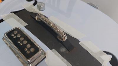

El Marin
Círculodequintas escribió:
Si sé que hay soluciones. Lo que ocurre es que no todo el mundo tiene el suficiente conocimiento técnico para abordarlas. Por ejemplo , los puentes sin fijado con base de madera y rocking-bar similares: no todas las archtops tienen la misma curvatura. No es raro tener que rectificar la base para que asienten bien. Es sencillo de hacer. Pero para el que no sabe, lo mismo es un mundo.
Es una chorrada, tío, jajaja. Solo hace falta papel de lija.

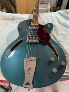

Buenas a todos, en breve me uno al club de las Gretsch con una Historic G3140, me la colaron bien colada en cash converters poniendo que la guitarra estaba en estado perfecto y cuando me llegó la pintura era un desastre, en fin fue una experiencia desagradable y pasada, para no cogerle manía la mandé a restaurar porque la guitarra en sí es una pasada. Lleva un refinish en nitro del color Moss Green de Ford. Ahora toca darle una segunda vida.
index.php?controller=forum&action=view_attachment&attachment_id=192686
index.php?controller=forum&action=view_attachment&attachment_id=192687
SergioJ
#201 Cuando puedas, porfa, haz una review, porque he estado tentado varias veces de pillarme una y luego no me decido. Ha quedado genial. Ahora a disfrutarla.
