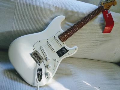

Hola compañeros, me uno a la comunidad con mi Strat Player 2020
Muy contento con ella después de año y medio casi, para el uso que le doy y por los 545€ que pagué por ella nueva, es una muy buena compra, aunque llevo unos meses en los que me estoy planteando cambiar la pastilla del puente por una humbucker, ya que esa posición es la que menos uso porque el sonido de puente al que estoy acostumbrado es otro y no me acaba de encajar con lo que toco. El caso es que tengo una 498T de una Studio que he comprado este año a la que le sustituí dicha pastilla por una SD JB y se va a quedar, y me pregunto qué tal sonaría en la Strat, por aquello de no invertir más pasta, que las cosas están muy jodidas, y a la vez estéticamente me están atrayendo mucho últimamente las Strat con una humbucker con tapas niqueladas en el puente.
Alguien tiene experiencia con este tipo de pastillas en una Stratocaster?
Muchas gracias de antemano, un saludo a todos !! :brindis:
