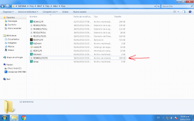

maxibillie
por el 20/02/2019
#998 vuelve a pasar lo mismo, aca te dejo una foto de cual es el archivo del problema, voy a probar otra opcion pero ya es demasiado esto y nose que mas hacer.

maxibillie
por el 20/02/2019
#1000 sigue pasando mismo con este archico, probe la opcion 3 y tampoco, ya nose que hacer, estoy frustrado, enojado y rendido, necesito la boss studio para atenuar los agudos pero ya no se que mas hacer.

Qué es lo que pasa con ese archivo?
maxibillie
por el 20/02/2019
#1004 que ese es el archivo del "problema", ahi vi en un foro frances que a un tipo le paso lo mismo y le dicen que haga lo que yo hice pero nose que mas hacer.

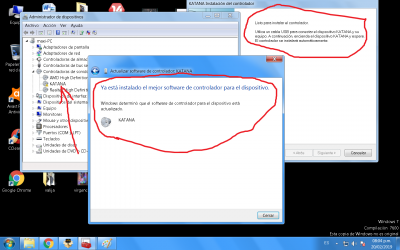

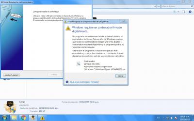

Qué error te da cuando intentas instalar el driver?? Pasa capturas de todo a ver
maxibillie
por el 20/02/2019
#1006 ahi me dice que conecte el ubs, que encienda el katana que automaticamente lo va a hacer y salta eso (que te dejo la captura) y despues tengo que cerrar todo porque no pasa nada mas y sale un cartelito en la barra de inicio que NO SE PUDO INSTALAR EL CONTROLADOR.
maxibillie
por el 21/02/2019
#980 mira lo que te me dijiste, aparece el katana con el signo de exclamacion y dice que esta todo instalado correcto pero no es asi, le puse que busque driver automaticos y desde la carpeta descomprimida, es todo muy raro.
