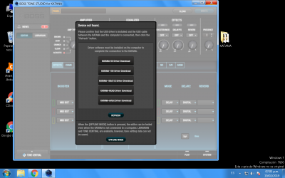

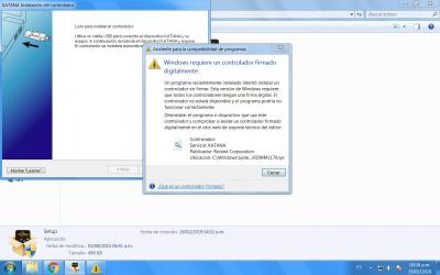

#985 el finnware lo pude actualizar sin problemas, me lo reconocio al katana como si fuese un disco externo y todo muy bien, lo actualize, la boss studio la tengo instalada pero me sale un cartel del driver y cuando empiezo a instalar el driver pasa todo eso que NO ME DEJA INSTALARLO (yo puse una screen de lo que pasa), en la boss studio dice algo de usarla OFFLINE pero creo que dice que no podre guardar ni grabar las cosas pero repito que el driver NO ME LO DEJA INSTALAR, realmente nose que pasa y ya me angustio mucho.

#986 El modo offline es para que veas como se usa el Katana, lo puedes probar (igual con las pedaleras Boss que tengan tone studio) sin tener que tener la máquina, hasta que no te reconozca el driver no vas a poder usar el katana con el tone studio.
En la captura que has puesto hay opciones para descargar el driver da al que te corresponda y te manda a la página de Boss, haber si hay más suerte.
Otra cosa quita el AVAST que ese antivirús bloquea todo, a lo mejor te viene por ahí lo del driver, luego lo vuelves a instalar. Es un antivirus que no me gusta nada de nada, las veces que lo he instalado ha dado más problemas que soluciones.

#990 Debes desactivar un protocolo de windows 7 que hace que no puedas instalar drivers "no firmados" como los de Roland (Boss), es algo anticuado de windows 7, pero debes hacerlo. Sigue los pasos que pone en esta página para desactivarlo, es sencillo:
https://es.ccm.net/faq/3542-como-instalar-un-controlador-no-firmado-en-windows-7
Después de instalar el driver, puedes volver activar ese protocolo, también lo pone en la página.

Ese es el error que te da al instalar el driver, windows lo detecta como "no firmado" y no te deja, basta con hacer eso para desactivarlo y que windows no haga nada y puedas instalar el driver.

#993 #989 zoteboy estoy angustiadisimo, hizo eso que me dejaste para que windows deje instalar el controlador no firmado y me vuelve a salir lo mismo ya nose que hacer, no podre usar mi katana como debe ser estoy muy angustiado y con mucha bronca.
