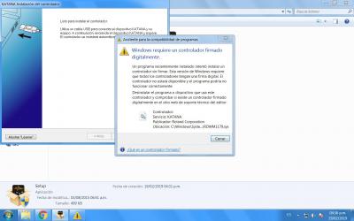

maxibillie
por el 19/02/2019
#970 ahi hice todo pero me sale otroooo problema que aqui adjunto la foto para que puedas ver, tengo una bronca enorme.
