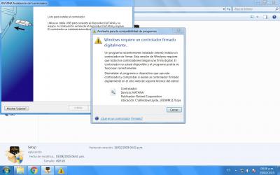

#978 actualiza el finnware y salio todo bien pero sigo tratando de instalar el driver y me pasa lo mismo, sale el mismo cartel que adjunto aca, realmente estoy muy angustiado ya que no puedo usar la tone studio ni nada, espero que haya solucion.

#979 Prueba a hacer click con el botón derecho en el set up del driver y dale a resolver problemas de compatibilidad (el de la carpeta de windows 7).
Otra cosa importante es no tener conectado el katana mientràs instalas el driver, pero vamos si te da problemas puedes conectarlo haber que pasa.
Si en el administrador de dispositivos te sale con la exclamación, puedes probar a dar en actualizar driver y buscar en el equipo y que lo instale Windows solo desde la carpeta descomprimida.

#978 Tú ya habías podido usar el Boss Tone Studio? Es que no entiendo que no te lo reconociera como disco extraíble si hiciste lo necesario para actualizar a la 3.02 si ya habías usado el Boss Tone Studio y conectado el Katana al PC en otras ocasiones. El driver que te pasé antes es para que el PC no tenga problemas para reconocer el Katana, pero si ya habías usado Boss Tone Studio significaría que ya lo tenías instalado.
Ese driver que te pasé no es la actualización del Katana, sino algo para que el PC diga "ohh, has conectado el Katana". Si cierras ese mensaje que te sale no puedes seguir con la instalacion?
