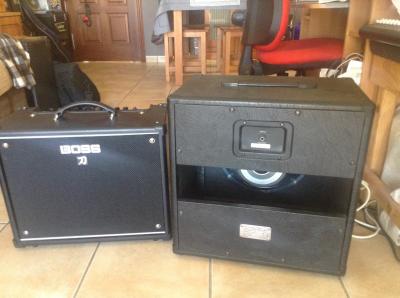

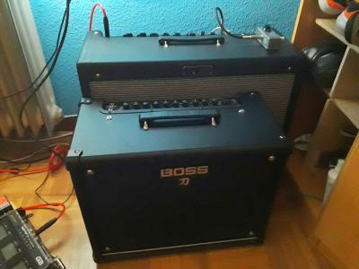

Y aqui la diferencia entre el Katana y el magnífico mueble del HRD (ambos con cono de 12")

#90 No vendas el HR. Es un cañón de ampli

#91
Esta mañana he estado pensando. Voy a probar un par de cosas esta tarde, pero creo que lo voy a retirar de la venta. Para bolos no hay color. Es obvio.
