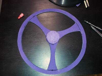

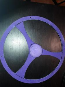

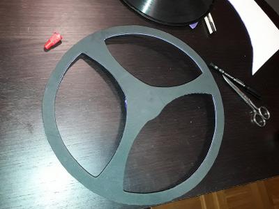

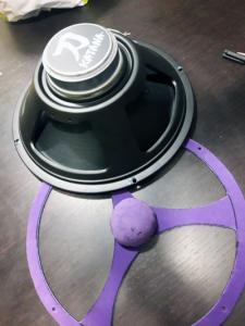

Chicos estuve leyendo este post al que os recomiendo echar un vistazo:
https://www.guitarristas.info/foros/pantalla-orange-sabeis-esto/285292
Estaba como loco por sacar tiempo para hacerlo y hoy he decidido probar con el Katana.
El caso es que me he acercado al chino a por goma eva, forespan (que he recubierto con goma eva) y...funciona.

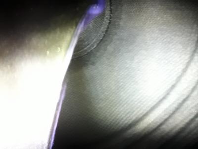

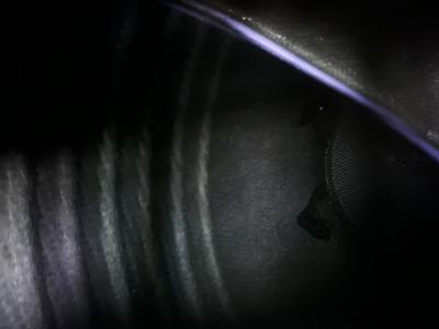

Hemos hecho la prueba en casa con el Katana y con el Fender HRD que no tiene este invento. Primero teniendo el ampli de frente y luego moviéndonos a los lados. Que el sonido es mas homogéneo con este invento es algo super evidente. Estoy deseando probarlo en condiciones de ensayo, pero estoy muy contento con el resultado.
Os dejo algunas fotos de la construcción y un par de fotos a través de la rejilla. La parte que no se ve es violeta y la que se ve a través de la tela, es negra.
