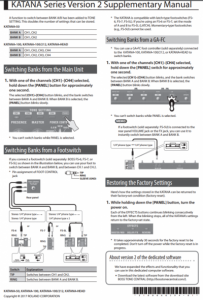

Adjunto información útil para quienes quieran acceder a los nuevos presets con las diferentes opciones. Yo lo he encontrado buscando cómo cambiar a los 4 presets adicionales con la ga-fc (que se haría con una pulsación larga sobre "Panel" en la pedalera).
Fuente: vguitarforums
http://www.vguitarforums.com/smf/index.php?topic=21996.0
