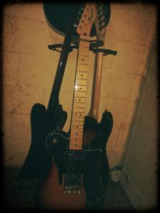

#700 Hola juanguz_zz, gracias por la bienvenida al foro y con lo del testamento en mi pais se le dice asi a cuando alguien escribe algo demasiado largo como para leerlo, pero tranquilo aun no muero jejejeje; dejando lo anterior, quisiera preguntar que otro footswitch podria funcionarme para el katana 50, ya que por aca no tienen el que funciona con el en las tiendas... Si tu juanguz_zz, sabes cual podria funcionarme o si alguien mas podria ayudarme me serviría de mucho.
Para terminar dejo una foto de mi tridente (mis tres guitarras) !!
