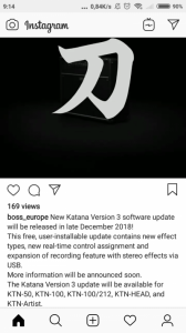

yodaferth
por el 28/11/2018
#833 Yo fuí el que lo dije y bueno me alegro haberme equivocado, pero según leo y enlazo más abajo, va a faltar lo más pedido y es que se pueda ajustar el Sag via software. Lo que daría una mayor sensación valvular.
Boss tiene esa costumbre, bueno todos; de que cuando hay un sustituto se acaba el soporte, aunque se siga vendiendo el aparato, solo ver GT 100 y GT1.
#834 Esto es lo que se sabe de momento del futuro firmware.
From the Boss Facebook page -- bit of an update
BOSS will release Katana Version 3 software update in late December 2018!
This software update includes exciting expansion to your Katana amps. Please check the newly added features:
Effects selection expanded to 61 different types; Roland DC-30 Analog Chorus-Echo, BOSS GE-10 Graphic Equalizer, and 95E pedal wah added.
You can assign favorite effects parameters to the front-panel effects knobs and up to three expression pedals.
Also enable to record with stereo mod, EQ, delay, and reverb effects in a DAW via USB
The release date and more information will be updated on boss.info soon.
The Katana Version 3 update will be available for KTN-50, KTN-100, KTN-100/212, KTN-HEAD, and KTN-Artist.
