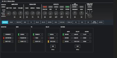

#3421 A mí al principio también me costó lo suyo sacarle un sonido sucio y crujiente. Sin haberme metido en temas de ecualización, y teniendo en cuenta que toco con una Squier con P90, para los temas más grungeros terminé tirando del ampli Clean con la modificación y Distortion al 80% (foto). En mi caso, tiro para arriba agudos y medios para que corte mejor la mezcla, pq la guitarra ya suena bastante grave y me gusta más tocar rítmicas con la pastilla del mástil.
Y para solos o riffs bien sucios, también tiro del limpio y meto la emulación del big muff, modulaciones y delay aparte.
Sin tener yo mucha idea, tirando del limpio y luego de las distorsiones es como más jugo le he sacado al Katana para intentar emular el crujido sucio de válvula.
