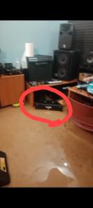

Hola compañeros, vivo en Valencia, y por la cuestión de la DANA , he perdido el cono del Boss katana 100 .
Era mi ampli de dar clases por lo que tampoco busco un estilo concreto, ahora suena rajado en las notas graves y total que toca sustituirlo.
No quiero dejarme un dineral, y no encuentro recambios originales.
He visto buenos comentarios del celestion seventy 80 .
Algún consejo?

Supongo que ya lo has limpiado todo, no se quizás al tocarlo mucho se acabe despegando el barro, o el conector... Por si te ayuda, probé algunos conos con el katana el que más me gustó fue un neocreamback, en andertons hay una comparativa buena de varios. El cono del katana suelto a mi me costó 160€ y es el que mejor suena, el neocreamback estaba mas barato ahora no lo se. Te envié privado por el tema de la Dana. Un saludo y mucho ánimo.

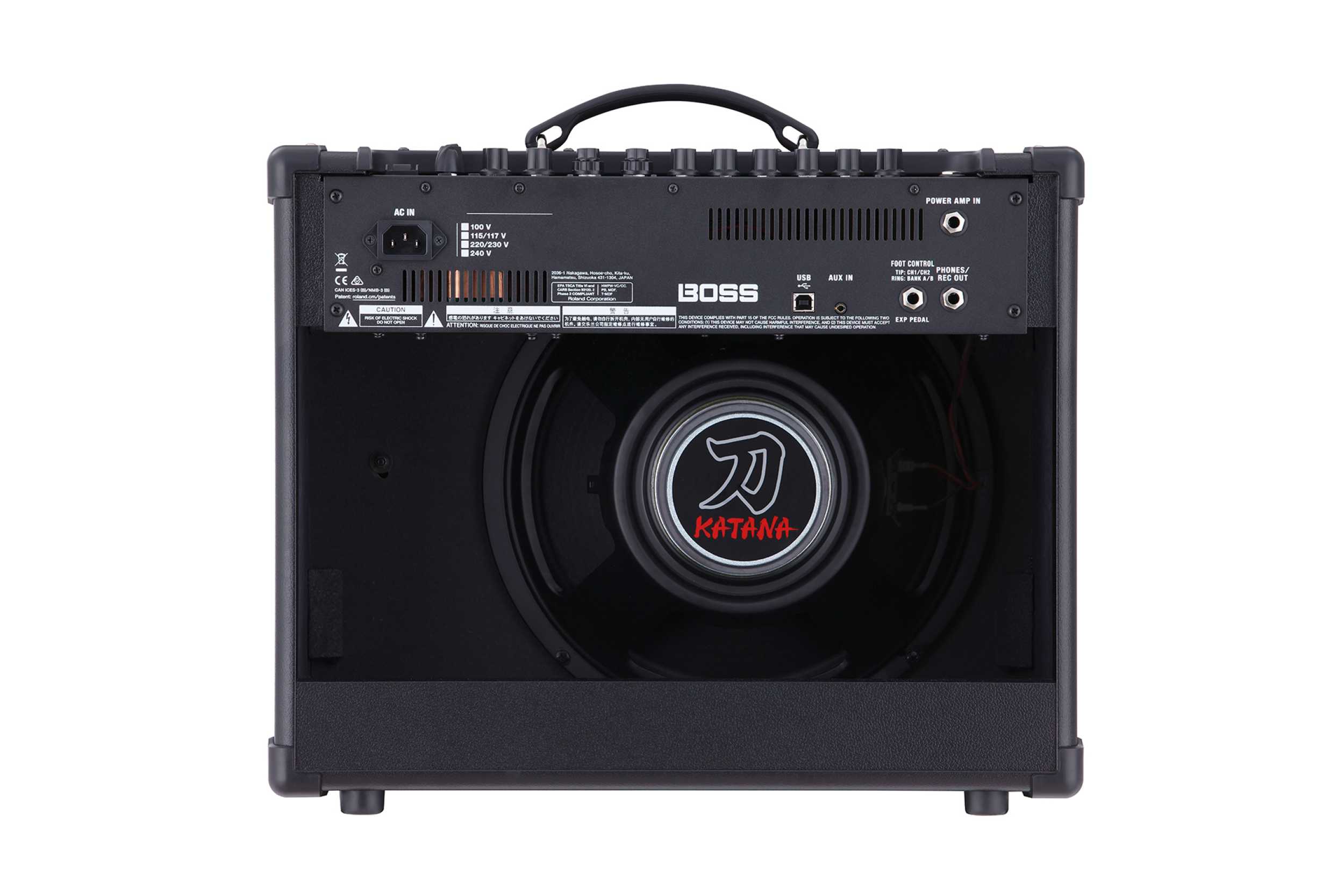

Hola, tengo el 50 MKII, la pregunta es: para utilizarlo como cabina con otro amplificador que tipo de conexión tengo que utilizar? el ampli tiene salida para conectar una cabina también tengo el cable, donde debería conectarlo al katana?. Saludos.
Ozze
por el 17/11/2024
#3344 Se puede usar como etapa de potencia + pantalla usando el "Power Amp In" con un previo externo o usando el previo de otro amplificador (Usando el "Send" del loop de efectos de ese otro amplificador). Pero como pantalla no se puede a no ser que lo modifiques o algo.
Raul3r
por el 22/11/2024
#3344
creo recordar que vi por youtube una modificacion que consistia en añadir una pequeña caja de conexiones (que ya venden para esto) en al cable del cono, asi podias usar el katana de pantalla
Edurain
por el 22/11/2024
Le sacas directamente un jack de 6.3mm, mono del cono, que puedes replegar dentro si no usas como cabinet y ya esta, normalmente los altavoces llevan unos conectores faston que puedes sustituir por otros con su cable mas el que tengas para conectar a modo de pantalla.
Sobre todo no lo uses encendido a 2 bandas, o uno u otro.
Cuando acabes de usar mete el cable dentro del hueco y ya esta.
Recuerda que los cables de altavoz llevan un cable especial para este menester no es uno de conexion de instrumento.
Enric
por el 22/11/2024
#3347 Hola, sabes como se llaman ese tipo de conectores, por buscarlos en google. También había pensado en poner un conector jack hembra conectado al altavoz y atornillarlo a la pieza de madera.
