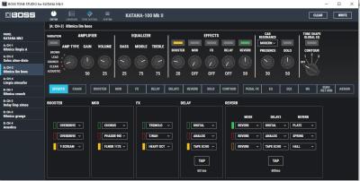

ambulante7
por el 31/10/2024
Buenas!
Llevo año y pico con el Boss Katana MKII 100 y en general estoy bastante contento. He ido cambiando configuraciones y jugando con la ecualización, y tengo configurados 6 canales distintos porque en mi banda hay bastantes cambios de estilo, atmósfera, intensidad...
Tengo varias canciones en las que utilizo de base un canal limpio con las perillas de ganancia y reverb a la mitad, que junto con mi Squier Telecaster Thinline me da un sonido envolvente y cálido que me gusta bastante.
El caso es que en algunas secciones de estos temas quiero meter un poco más de saturación y de intensidad, así que tirando del Boss Tone Studio he probado a añadir el booster T-Scream, pero incluso creando un nuevo canal con otra ecualización se me emborrona bastante el sonido, pierde brillo y dejan de escucharse bien los matices de los acordes.
Mi idea es darle un poco de punch y saturación, pero que siga pudiendo meter acordes de 3º o suspendidos, acordes con algo de tensión y bastante abiertos, y que no pierdan esa definición y brillo. Os dejo pantallazo del Boss Tone Studio.
Cualquier consejo se agradece!!
Un saludo
Casuso
por el 31/10/2024
En la pestaña de booster hay un valor (mix? wet?) que te permite mezclar la señal limpia con la procesada. Baja a un 50-60%.
Quizás el Treble Booster con mucha ganancia te vaya mejor que el TS para lo que quieres hacer.
