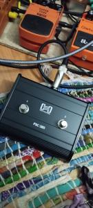

Hola a todos, para los que preguntan por un footswitch para el MKII (yo tengo el de 50W) para cambiar de bancos y canales este que he comprado va de maravilla, HOSA FSC-385, 31€ en esa plataforma amazónica, llevo toda la tarde dando cacharrazos con él y no falla el joío.
Devolví el Hotone Ampero porque era de pulsador (momentáneo, había que dejar pisado el botón todo el rato que quisieras el canal activado).
Saludos a todos.
