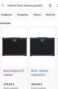

Entonces, por lo que se ofrece como pantallas para compra, para conectar al head 100 Mk2, ¿Da igual cualquiera de las dos opciones Mk1 y Mk2, teniendo en cuenta que llevan los mismos bafles?

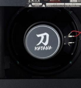

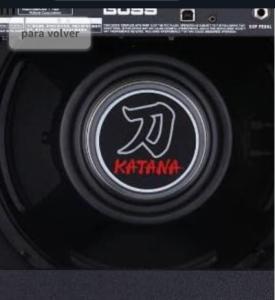

Aparentemente son iguales a los de los combos Mk1.
"Katana" no está en rojo en el logo de la zona del imán, como lo está en los combos Mk2.

Hola compañeros vendo palos del logo MKII 20€ no regateos
Buenas tardes en este videotutorial vamos a hacer la mod MkII -2
Fuera de bromas es graciosa la imagen pero deberá ser algo de politica de venta al ser articulo más antiguo o algo así. Yo me pillaba la mk1 y con otra que tengas 1x12 puedes hacer el cambio. Y tener una mixta y una 1x12 KAtana jejeje

Tal vez la intención de mi duda no quedaba clara anteriormente.
Mis preguntas son:
- ¿Alguien sabe si hay modificaciones en el altavoz de las series Mk1 y Mk2?
- ¿Solo cambian los colores del logo aunque son idénticos?
Gracias de antemano.
Casuso
por el 04/12/2023
Cambia la etiqueta, pero el cono es el mismo
