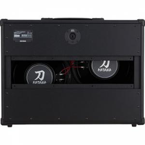

¿ Es compatible la pantalla 2x12 Mk1 con el cabezal Mk2?
Escriño
por el 27/11/2023
Me encuentro en venta, que los bafles son Mk1.
Muchas gracias de antemano!!!
Casuso
por el 27/11/2023
Los cabezales de etapa a transistores son compatibles con cualquier pantalla de su mínima impedancia o superior.
El Katana Head (Mk I & II) son de 8 ohmios, por lo que es compatible con pantallas de 8 y 16.
Con la de 16 notarás un poco menos de volumen, por lo que tendrás que subirlo un poco más que si estuvieras con la de 8.
Escriño
por el 27/11/2023
Preguntaba porque, por ejemplo, Alfasoni vende solo la pantalla Mk1.
Y si la venden con el logo Mk2, ya son con altavoces Waza y la pantalla se encarece!!!
Casuso
por el 28/11/2023
Y por un buen motivo, esos altavoces Waza son bastante particulares y bien valorados, otra cosa es que sean de tu gusto. Ojo que son muy diferentes de los normales.Si admites consejo:
-En caso que persigas el tono de otros combos Katana por que ya lo conozcas, y sobretodo si tienes presupuesto ajustado. coge los normales.
-Si quieres un sonido con más medios, más focalizado (los waza son estilo Celestion Greenback), coge la MkII.
¿Lo mejor de los dos mundos? La pantalla Palmer que veo en Alfasoni con Greenbacks, (o V30s si quieres algo más brillante/moderno). Pero yo me tiraría por los greenbacks.
Ozze
por el 28/11/2023
#3179 Cuidado con la capacidad de carga de las pantallas con respecto al ampli, ya que cada Greenback tiene una capacidad de carga de 25W, siendo la Palmer un pantalla 2x12, tendríamos 50W, y el Katana puede llegar a los 100W (Al fin y al cabo los Greenbacks se solían usar el las 4x12 vintage para soportar amplis de 100)
Mi recomendación es ir a por las propias pantallas Katana, o si se va por la alternativa Palmer/Harley Benton, ir a por las que montan V30 o algún tipo de Creamback, que son capaces de cargar con más potencia y en una 2x12 te quitas de problema)
