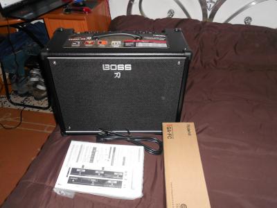

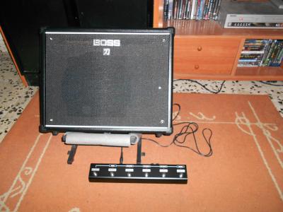

Por cierto presento el mi Katana en sociedad, me llegó la semana pasada.

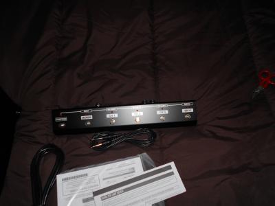

He comprado el de cien watts, porque quería varias de las opciones como poderlo controlar con la pedalera Ga-FC (que también he comprado) y sobre todo el loop de efectos, ya que tengo un GT 100 y por si quería usar el Katana como etapa de potencia.
No va a reemplazar a mi Blackstar HT 40, ya que no tiene ese tacto más suave que tiene el Blackstar, tampoco era esa mi idea, como el GT 100 me gusta mucho y casi solo le uso por cascos quería un ampli con los sonidos básicos del GT 100, pero en ampli y creo que esto es casi lo mismo, los amplis suenan más dinámicos, claro que con cascos el GT 100 suena muy bien también.
Le falta algo del rebote de los graves que tienen los amplis a válvulas cuando llevan un rato calentandose, pero suena muy bien y los efectos los típicos de Boss, suenan muy bien y al venir integrados no chupan tono como los pedales.
Todavía estoy en pruebas de sonidos, cuando haga unos patches que me convenzan (casí tengo dos afinados, uno para limpio y otro high gain). Quiero hacer desde limpio a crunch, a solo y ritmo-solo potente de alta ganancia, y como vienen cuatro bancos me viene de vício y con la nueva versión del firmware (aunque el mio ya era la versión dos, no era la 2.02 que es el ultimo firmware) tiene cuatro bancos extra accesibles desde el botón panel y la pedalera, voy a crear unos para pastillas Duncan y Gibson y otro para las Dimarzio que tengo, me he dado cuenta que cambia bastante los ajustes con este ampli, no es tan indulgente como el Blackstar, aparte de sonar algo más rígido, lo que alta ganancia viene mejor. Y no tiene los armónicos tan bonitos como el Blackstar tampoco.
Pero para ganancia medias o bajas no es una ventaja esa rígidez extra en el sonido, para limpio no hay problema tampoco. Espero que cuando se suelte un poco el altavoz se suavice algo, al menos eso dicen en foros yankees.
En limpio he conseguido un patch casí igual en sonido (que no en sensación al toque ) que el de mi blackstar sin ser limpio prístino, rompiendo un pelo si le aprietas con la púa, pero como lo cree a bajo volumen a alto volumen hoy tenía algunas carencias, cuando lo refine lo comparto (se pueden exportar patch con el tone studio de forma muy fácil).

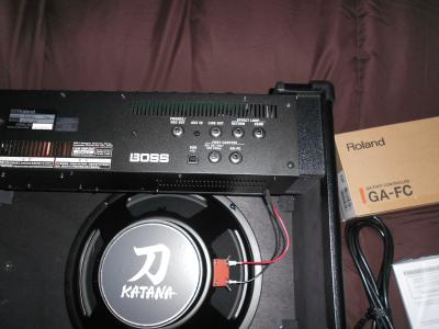

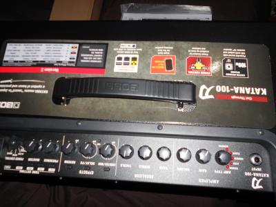

Unas fotillos del mio.

Y otra cosa que quería comentar sobre los altavoces, no son iguales en cada uno de los combos, esto está sacado de un foro yankee, de un señor que preguntó al servicio técnico de Roland-Boss. Por cierto una de las pestañas del altavoz en los Katana es más estrecha, por lo que hay que sustituirla si se cambia a otro altavoz (lo podeís ver en las fotos).
Quizás en unos meses haga la prueba ya que tengo un Celestion 70-80 del Blackstar por ahí tirado (que cambien por un celestion Vintage 30), dicen que con los celestion se suaviza el sonido y gana en punch, de momento no lo voy a probar por la modificación que hay que hacer, pero más adelante seguro
Bueno aquí va la contestación de Roland-Boss a la pregunta de los diferentes tipos de altavoz montados en los amplis katana:
