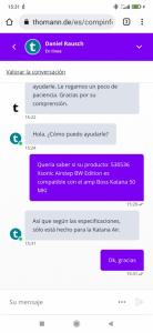

por el 16/03/2022
[url][/url]https://xsonicaudio.com/pages/airstepkatedition
Aquí dice que es válido para el 50 MKI pero en la página de Thomann no dice eso.
Alguien me lo puede confirmar? (Es lo malo de no saber ni papa de inglés...)

Pues esto me dicen en Thomann...
Jesús
por el 16/03/2022
Solución que ofrecen....
Probarlo y devolverlo si no funciona.
