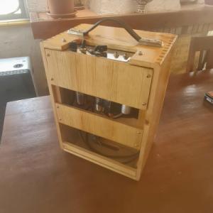

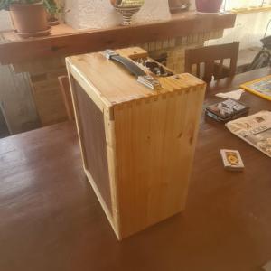

Hola, después de unos meses, tengo novedades con mi Joyo, el clon del Champ.
Le he hecho un mueble nuevo y le he puesto un Jensen P10R.
Me encanta. No suena tan grave, como antes. Tiene un sonido precioso, muy Woody.
Estoy encantado con él.
Antes me gustaba , pero ahora...Con el 10 suena de puta madre. :okis:

#951 Te quedó de lujo. Este ampli suena muy bien, ya con el 10" y el cambio de cabinet seguro que suena tremendo.

#453
"frusciante1985" escribió:
#452 por frusciante1985 hace 4 horas
#451 Olé! Chulísimo
Gracias, bueno, no está mal. Muchas horas y pocas herramientas...Pero bien. :okis:
"astrako77" escribió:
por astrako77 hace 21 minutos
La verdad, que con el 10 suena muy bien.
Pero "creo" que más que el altavoz, que también, la calidad del cabinet es super importante.
Hablo de calidad, no de precio alto,...Total, un cabinet se puede hacer con 4 maderas y no es caro.
