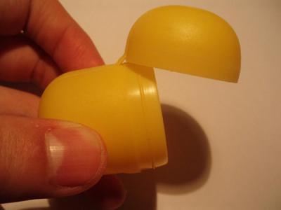

hola socio, si quieres una forma sencilla, barata y rapida aqui te dejo el hilo que hice para tener una fuente sin rizado ni nada de ruidos, corriente continua de 9v pura y dura para alimentar pedales totalmente limpia:
https://www.guitarristas.info/foros/muy-facil-hazte-fuente-para-pedales-sin-ruidos-9v/239230
todo este pequeño paquete de filtrado te cabe en un huevo kinder pequeño, haces un agujero en el culo del huevo para sacar el cable y se te queda todo encapsulado ahi dentro, no necesitas ni radiador de calor si usas fuentes de 9 o 12v, pues no se calienta, luego colocas un nudo o una brida para evitar tirones del cable dentro del huevo y listo.
