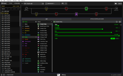

Sobre cómo hacer el split en dual mono y que salga por el L/R outputs y no por el fxloop, lo que tienes que usar para "separar" las cadenas es el cómo se comportan A y B en el punto de reunión.
Bajas el segundo ampli en el path B y cuando vuelve al A, haces el pan L y R en el punto de retorno.
Digamos que al final no se muestran 2 rutas, sino una solo (dual mono) que ya tiene A y B paneado en el merge.
lo que no consigo averiguar es como hace los dual split estos para bifurcar directamente desde la propia multiefectos.
creo que lo tengo!
index.php?controller=forum&action=view_attachment&attachment_id=208965

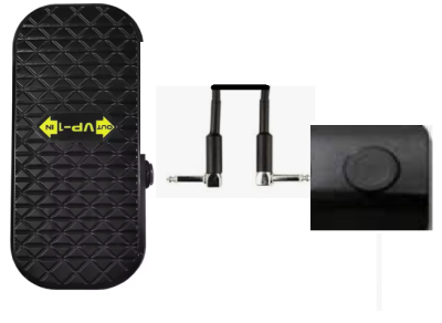

si, pero es muy facil, habia pensado hacerlo todo dentro del pedal de expresion, algo asi:
index.php?controller=forum&action=view_attachment&attachment_id=209059
Dentro del pedal de expresion, sacar un cable para el swich y adaptarlo de alguna forma para que vaya todo junto, el expresion y un pulsador bien como lo puse en la foto asi pegado en el lado o una caja a parte que se conecte al de expresion con algun puente tipo jack de pedales.

Pero realmente creo que lo voy hacer asi, por que sales del hx stomp con un solo cable y luego del expresion sales a un pequeño swich en una caja, el rollo es salir con muchos cables del hx stomp.

#4703 Si te vas a construir tu el pulsador, es una opcion.
Yo lo que tengo en mi caso es un cable en Y fabricado por mi. Uno va a l pulsador y otro al pedal.
Ten en cuenta que igual tienes que hacer alguna modificacion al pedal, depende de como sea. Line6 espera una conexion TS (mono) del pedal, y la mayoria de pedales de expresion son TRS (stereo)
Tambien hay que tener en cuenta que no todos los pedales de expresion funcionan correctamente con el HX, porque espera ver un pote de 10k, y esto no es un estandar. Si el pedal usa conexion TRS, el valor del pote es menos critico porque es un divisor de tension. Pero en el caso de Line6 el cacharro realmente lee la resistencia.
