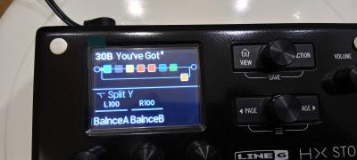

Tonyguitar
por el 05/01/2026
Más o menos algo así, y luego al final las dos rutas salen cada una por un altavoz.
Martí Bou
por el 05/01/2026
#4690 la Stomp es "la mitad" de una Helix LT. Dependiendo de la complejidad de tu cadena... no vas a poder hacer según qué cosas por límite de DSP.
Sobre cómo hacer el split en dual mono y que salga por el L/R outputs y no por el fxloop, lo que tienes que usar para "separar" las cadenas es el cómo se comportan A y B en el punto de reunión.
Bajas el segundo ampli en el path B y cuando vuelve al A, haces el pan L y R en el punto de retorno.
Digamos que al final no se muestran 2 rutas, sino una solo (dual mono) que ya tiene A y B paneado en el merge.
Tonyguitar
por el 05/01/2026
si, entiendo lo que quieres decir, a ver si soy capaz de hacerlo, estuve trasteandola un rato y parece muy intuitiva, pero lo de rutear la señal y tal no lo termino de pillar.
Todos los preset dual amp que tenia hechos con la helix, no he podido cargar aqui ninguno, todos dan error.
¿puedes hacerme un preset dual amp y pasarmelo por aqui para cargarlo yo y ver un poco lo que añadiste? gracias tio.
