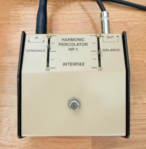

Acabo de ver esa mención, perdón por tardar dos años en contestar :sonrojado:
Tengo un Harmonic Percolator HP-1 reissue de Chuck Collins:

Lo que os puedo contar sobre el harmonic percolator es que hay muchos clones, pero dudo que sean exactos por lo que contaba Steve Albini. Por ejemplo, yo tuve el de Fredric Effects y no se parece en nada al de Collins.
Steve nos dijo hace mucho en el foro de electrical audio que el único clon que sonaba similar a sus percolator y el resto que ha tenido y regalado (a Jon Spencer y tal) era el de Collins y los clones que le hicieron del suyo. Y que incluso entre los originales había discrepancias.
Como encontré uno de Chuck Collins (y a buen precio en españita), no investigué otros clones o derivados :)
Tened en cuenta que Steve usaba el fuzz solo en ciertos momentos de destrucción masiva o cuando quería que la “guitarra se tocara sola” (por el feedback) durante el 4% del set, pero el tono en general de Shellac es una combinación de la travis bean TB500 (mástil de aluminio y pastillas peculiares), púas de metal dentadas, y el preamp  intersound IVP junto con su bassman (en paralelo) y conos grandes. Como curiosidad, usaba una puerta de ruido boss o mxr ANTES del HP-1.
Aquí cuenta todo esto él mismo:
Un par de temas de estudio donde podéis escuchar su percolator en plena acción (al final en ambos):
Aquí el fruto de mi obsesión durante años:

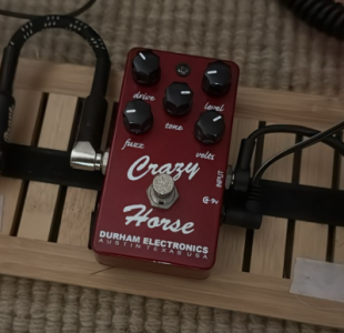

Mi última adquisición (después de haberme arrepentido de venderlo hace tiempo, el original y un clon): Durham Crazy Horse.
Es una variación de un Tube Screamer más Fuzzface, con un estrangulador de voltaje.
"The circuit is rather interesting mash of different bits and pieces. TS-styled clipping amp with serious sag called "Volts", followed by two fuzz face style (with some features from the bazzfuss) circuits in series, which is followed by Big Muff-styled tone control. Not your standard Overdrive/Distortion/Fuzz, but i do find this interesting."
Clava los tonos más rotos de Neil Young, que es el objetivo. Con un echo/delay, suena clavado a la banda sonora de Dead Man.
