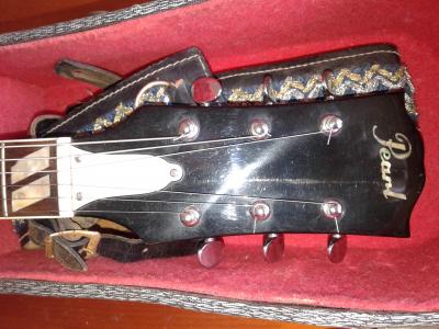

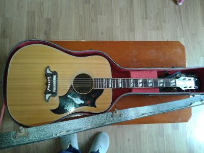

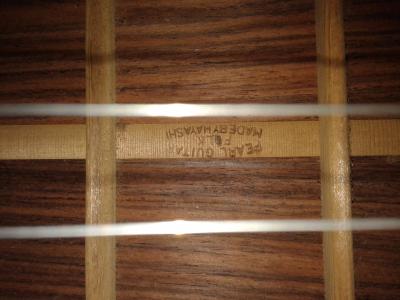

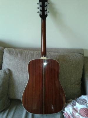

La mia es una Pearl toda de caoba. Una imagen vale mas que mil palabras.
Esta guitarra perteneció a Albert Hammond.
Espero que os guste.

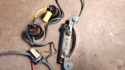

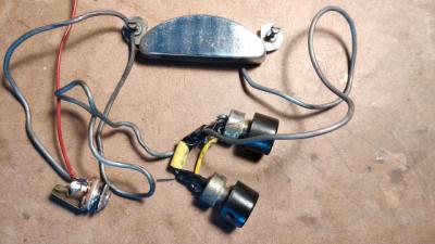

Por suerte he encontrado el sistema de amplificación original que montaban estas guitarras. También de pearl.
