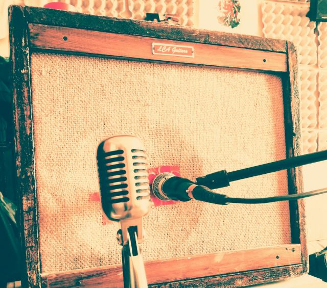

Luisito Baneado
por el 24/06/2018
lji0041 escribió:
Y yo de tí. Si pudiéramos juntar todas nuestras chapucillas en un cerebro, sería la leche. Pero ahora que lo pienso, para eso leemos y escribimos aquí. Ja, ja.
Exacto. De esto de técnico tu sabes mas que yo, yo estoy empezando a ver que es un mundo, por ejemplo que vosotros preferís que no haya demasiados grabes o reverb porque es fácil añadirla en mesa pero complicado quitar la bola de grabes o el ruido de la reverb retroalimentada.
O que una pantalla puede ser excelente para grabar en estudio pero no tan buena para microfonear en un gran concierto.
Y muchisimas cosas mas, como que eso de los técnicos de sonido me estoy dando cuenta que es un mundo entero del que normalmente desconocemos casi todo los guitarristas.
Y lo de los acoples es un mundo por si solo.
