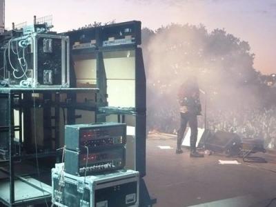

Lo que comentas de conectar amplis a través del send y los inputs.... Antiguamente era un sistema relativamente común. Uno o varios primarios y sus correspondientes esclavos. De hecho, habia amplificadores y etapas de potencia con entradas y salidas "slave" para emplear dicho conexionado. Hoy, utilizar muros de Marshalls o un montaje a lo Brian May con 9 Vox AC30 en dry/wet/dry enroscaos a tope y con un treble boost añadido que puede entregar +35-36 dbs, no tiene sentido salvo servir de atrezzo para que las fotos salgan bonitas.
Ni en los festivales del metal ves montajes con 3 pisos de Marshalls.
Hoy, lo que se hace y es lo correcto, transcurre a través de una fuente primaria de la mejor calidad, via combos de no mucha potencia o directamente por línea con un Axe, Kemper, Helix o lo que sea. Màs facil de sonorizar, menor presión acústica sobre el escenario y menos dolores de cabeza o lesiones auditivas por exceso de volumen.

Yo participé en un montaje de un concierto cuyo nombre no quiero mencionar, en donde había filas de 4x12, las cajas eran auténticas (así que no daban el cante como en el de la foto), pero no estaban conectadas todas. Sólamente las que se usaron para monitorizar.
Luisito Baneado
por el 03/07/2018
#177 No me extraña, eso era muy común en los 80 en los conciertos de Rock. Supongo que esas Marshall lucen muy bien en un escenario.
Alejandro
por el 03/07/2018
#178 Más que lucir, lo utilizan como "cortinas", para meter los trastos detrás y que no se vea tan feo. No es cuestión de poner unos biombos con flores japonesas o cortinas de frutas.
Luisito Baneado
por el 03/07/2018
#179 Pues ha pasado a la historia salvo excepciones.
Algunos no llevan nada en el escenario, y nada es nada, ni monitores.
Todo se mete debajo del escenario y to quisqui va por pinganillo.
