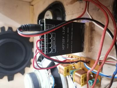

Gracias por contestar Luis. Haciendo caso a tu consejo lo abrí y efectivamente tiene una placa Bluetooth de esas DIY. Le conecté el movil y reproduce bien. Sabrías si hay alguna manera de conectar una guutarra?. Yo de esto no controlo nada. Soy de los que conectan La pedalera digital a la caja DI y de ahí directo a linea. Como mucho un inalambrico de la guitarra a la pedalera, hasta ahí llegan mis conocimientos.
No suelo utilizar ampli, generalmente voy directo a linea con un simulador de ampli y gabinete. En caso de querer usar uno también tengo un Laney Ac30. Sólo quería utilizar este altavoz por aquello de la nostalgia.

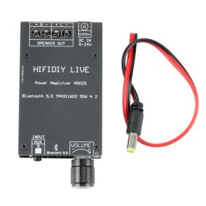

he estado un rato buscando y la placa Bluetooth tiene entrada de audio, que yo diría que se conectaba ahí, seguramente la verás junto al pote de volumen. En la foto que pongo se ve, en la tuya queda oculta.
index.php?controller=forum&action=view_attachment&attachment_id=208129
Me inclinaría más porque llevara un micro estéreo inalámbrico conectado ahí, pero vaya, sin ver el micro, como dice Lutop, es difícil acertar. Hay emisores bluetooth que podrían servir, pero para conexión estéreo, con mini jack. Para guitarra no he sido capaz de encontrar nada. Además, lo de la latencia, si el tema no ha mejorado, es un suplicio.
Podría ser que usara algo así?

Wow. Gracias x las tareas de investigación. Sí, parece esa misma placa. Me suena de haber visto a mi hermano una pinza parecida a la del enlace, voy a ver si la consigo. Muchas gracias a los dos, de verdad

Bien, pero piensa que conectar una guitarra ahí no sé como te va a sonar, con un micro estéreo es fácil que haga lo que debe, la entrada mono de la guitarra y sus frecuencias, pues no sé...

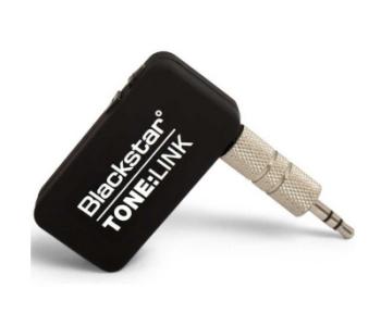

Lo unico que se me ocurre es el tone link de blackstar, pero yo lo uso para meter backintrack en un ampli bugera con el movil, no se si hay algun microfono que se pueda duar.
