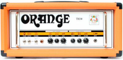

Acabados
Bueno, pues al igual que la gran mayoría de Orange, el acabado principal del TH30 es de color naranja (digo principal porque por internet he visto algunas fotos de TH30/100 de colores negros y blancos, pero no tengo ni idea de donde los han sacado) y con la típica estética un poco retro. Se aprecia que el mueble es muy robusto y tiene un grosor de casi 4,5cm. En general , y como se puede observar en las fotos, el frontal es bastante discreto, con pocas ruedecitas y con todos los detalles muy cuidados. A simple vista no se aprecian desperfectos.
Antes de continuar, quiero indicar que a pesar de que el cabezal pone made in England, eso parece ser que no es del todo cierto; Según tengo entendido por lo que he leído por internet, Orange manda las piezas desde su fábrica en Reino Unido hasta China que es donde se monta el ampli. Una vez terminado el montaje se manda a Inglaterra que es donde se realiza el control de calidad. En resumen, es un made in China que ha pasado un control de calidad made in England.
Parámetros
En el frontal se distinguen los siguientes parámetros:
Power: Aquí no hay mucho que explicar, es el típico conmutador para conectar/desconectar el ampli. Al conectarlo se enciende la luz naranja situada después del switch de selección de canal que indica que el ampli está encendido.
Output: Es un conmutador de 3 posiciones: arriba indica FULL (es decir, máxima potencia), en la posición central STBY (Stand by, o modo de espera), y en la posición inferior HALF (o lo que es lo mismo, media potencia).
Este switch va asociado a otro conmutador ubicado en la parte trasera del cabezal, el cual permite seleccionar si queremos usar las 4 válvulas del ampli o sólo 2 válvulas:
- Si tenemos el conmutador en 4 válvulas: FULL = 30W y HALF = 15W
- Si tenemos el conmutador en 2 válvulas: FULL = 15W y HALF = 7W
Channel: Otro conmutador, este sirve para pasar del canal limpio (posición inferior) al canal saturado (posición superior). Encuentro a faltar algún tipo de indicador luminoso para indicar el canal que se está utilizando, aunque al fin y al cabo, cuando estoy tocando no miro el ampli...
A continuación viene el módulo del canal de distorsión DIRTY CHANNEL. Éste tal vez sea el punto más complicado de entender y más difícil de explicar debido a que no tenemos ninguna ruedecita que nos permita ecualizar, no hay ni treble, ni midle, ni bass, pero la verdad es que al final consigues el sonido que quieras, misterios de la vida...
Volume: A parte del volumen como su nombre indica, este parámetro se tiene que regular jugando con la ruedecita del Gain, por ejemplo, si ponemos el gain al mínimo i el volumen al máximo no suena nada, y al contrarios Volúmen al máximo y Gain al mínimo tampoco suena.
Shape: Vendría a ser la rueda mágica que te permite ecualizar, la impresión que a mí me da es que en la posición mínima (las 7 de un reloj) tenemos muchos medios y a medida que vamos girando la rueda van subiendo los agudos y los graves, y bajando esos medios, hasta llegar a una ecualización en V cuando llegamos a la posición de máximo (las 5 de un reloj).
Gain: En principio es para seleccionar el grado de saturación, desde sonidos más bluseros cuando estamos con la rueda cerca del mínimo a high gain casi desde que pasamos las 2 (mirando el pote como si fuera un reloj) hasta el punto máximo. Tiene gain para dar y regalar, es una bestia.
Entramos en el módulo del canal limpio, CLEAN CHANNEL:
Treble: Como su nombre indica sirve para regular las frecuencias más agudas, aunque también afecta ligeramente a los medios más altos.
Bass: Lo mismo que en el caso anterior solo que esta vez regulamos las frecuencias mas graves y los medios más bajos.
Podría parecer que con solo estos dos parámetros podemos tener problemas a la hora de ecualizar nuestro sonido ideal pero la verdad es que una vez te pones a jugar con las dos ruedecitas te das cuenta que no necesitas ninguna más.
Volume: Simplemente para subir o bajar el volumen, ni más ni menos.
Input: Pues eso, que conectes la guitarra aquí.

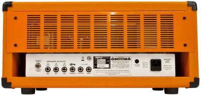

La parte posterior es bastante sencilla (bueno, igual que todo el ampli). Como se ha comentado antes, se encuentra un conmutador para seleccionar el número de válvulas (4 o 2), las conexiones a los altavoces (2 de 8 Ohms y una de 16 Ohms), conexión del foot switch (ojo que no viene incluido con el ampli!!), las conexiones RETURN y SEND para el Loop de Efectos y la toma de corriente.
